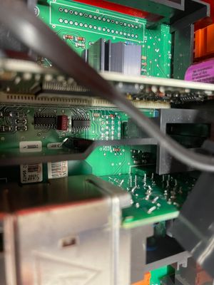

Dann ist die einzig logische Erklärung, dass die Steuerplatine ausgetauscht wurde und die Dioden versehentlich anstelle von VT200KW2 für VT200KW1 entfernt wurden.
Kannst du das überprüfen oder ein Foto machen?
Hallo divanc, ich versuche es heute abend zu prüfen. Vorher schaffe ich es leider nicht.

Danke divanc! Es ist wie Sie vermutet haben. Kann ich die Diode einfach von einem Elektroniker auf Steckplatz 31 umlöten lassen?

Ich habe gerade die Plattine gebraucht bei eBay gefunden und bestellt. Für die Kw2 mit Diode an der richtigen Stelle. Vielen Dank für die Tipps! Dann heizen wir aus, sobald die Plattine da ist.
Ja und es wird wie neu sein.
