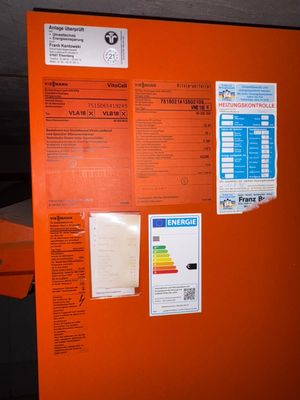

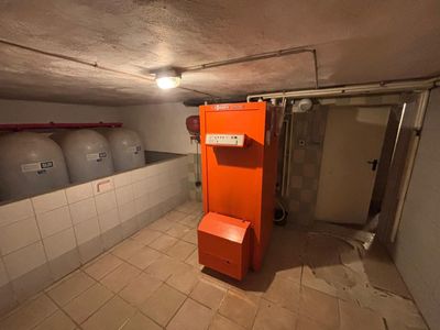

  • wir haben uns den Traum von einem eigenen kleinen Haus erfüllt, jezt haben wir im Keller eine Viessmann Heizung verbaut welche im Jahr 1994 gebaut wurde. Muss die ausgetauscht werden oder darf ich die weiter benutzen?

Der Kessel ist ein Niedertemperaturkessel und darf weiter betrieben werden.
Dir muss aber klar sein,dass die Ersatzteillage nicht besser wird. Auch ist der Abgasverlust noch relativ hoch.

Im Übrigen müsste bei dir mal der Schornsteinfeger kommen. Der Kessel ist überfällig.
Wie kommst du denn auf einen hohen Abgasverlust? Ich sehe 5,7%. Das ist doch ok. Unter 5% kriegst du den eher nicht. Grenzwert liegt bei 10%.

Ich hatte einen Schornsteinfeger bei mir und er meinte die muss in 2 Jahren raus
Da liegt er definitiv falsch. Der VitoCell hat einen Grundkessel Vitola-uniferral, s. Typenschild. Das ist ein NT-Kessel. S. Liste hier

Nein, da würde nur die Ausnahmeregelung auslaufen, dass du auch einen Standardkessel weiterbetreiben kannst, wenn du schon 2002 drin gewohnt hast.
Deiner ist aber 100% ein NT-Kessel, darf also sowieso weiterlaufen.
