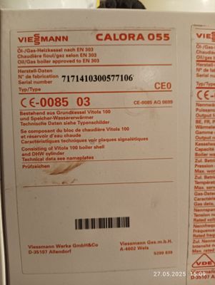

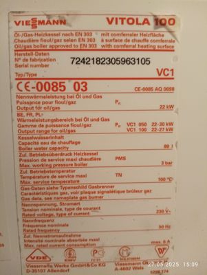

Vielleicht helfen die Fotos weiter. Aus dem
Sicherheitsventil strömt Wasser.
Dies wurde bereits erneuert.
MfG
HSM1
Ach herrje. Für diesen Speicher gibt's kein Austauschmodell.
Woran machst du fest,dass der defekt sein soll ?
Wenn am SV Wasser rausläuft,hat eher das SV ein Problem. Aber nicht der Speicher.
Oder steigt der Heizungsdruck bis auf KW- Druck? Dann wäre der Speicher tatsächlich defekt.
