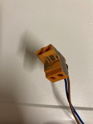

@Heizölfan schrieb:die anderen Sensorstecker sind mittels Feile entstanden.
Genial, hast du da noch ein größeres Foto?
hatte nur das eine gemacht, kann aber noch ein paar machen, wenn ich den Stecker tausche

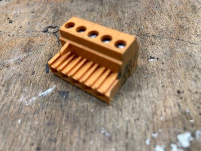

Standard Steckerbank, aus der ich die Stecker für die Sensoren abgesägt habe
passend gefeilter Sensorstecker

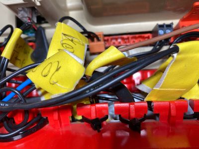

Kabelbefestigung am Gehäuse, somit kommt keinerlei Zuglast auf die Eigenbaustecker oder auf die Kabelschuhe
Übersicht nur durch Beschriftung 😉

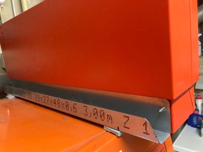

Befestigung am Kessel mittels eines UD Profils und ein paar Blechschrauben
