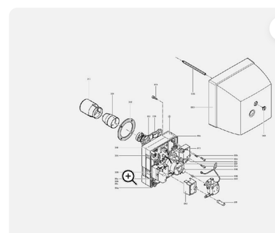

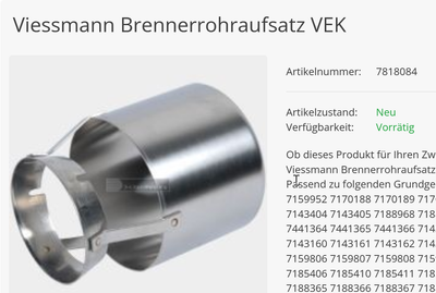

Wenn wir auf die Brennerrohraufsatz nachzuschauen sehen wir eine Brennerrohraufsatz wie auf dem Bild gezeigt wird ( Bilder von Internet gefunden )

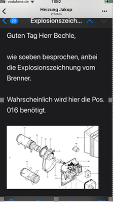

Aber laut Fachservice die meinen teil bestellt hat und danach mit euch gesprochen hat weil es eine andere Teil ist und nicht passen wird ( meint das da was umgebaut worden ist ) , sieht so aus und wird natürlich nicht passen

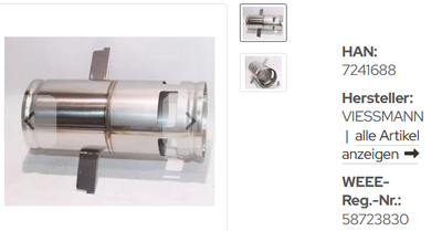

Hallo Omer,
bitte entschuldige, dass du hier erst jetzt eine Antwort bekommst. Die 7241688 sollte bei dem Brenner und dem Vitola 200 korrekt sein.
