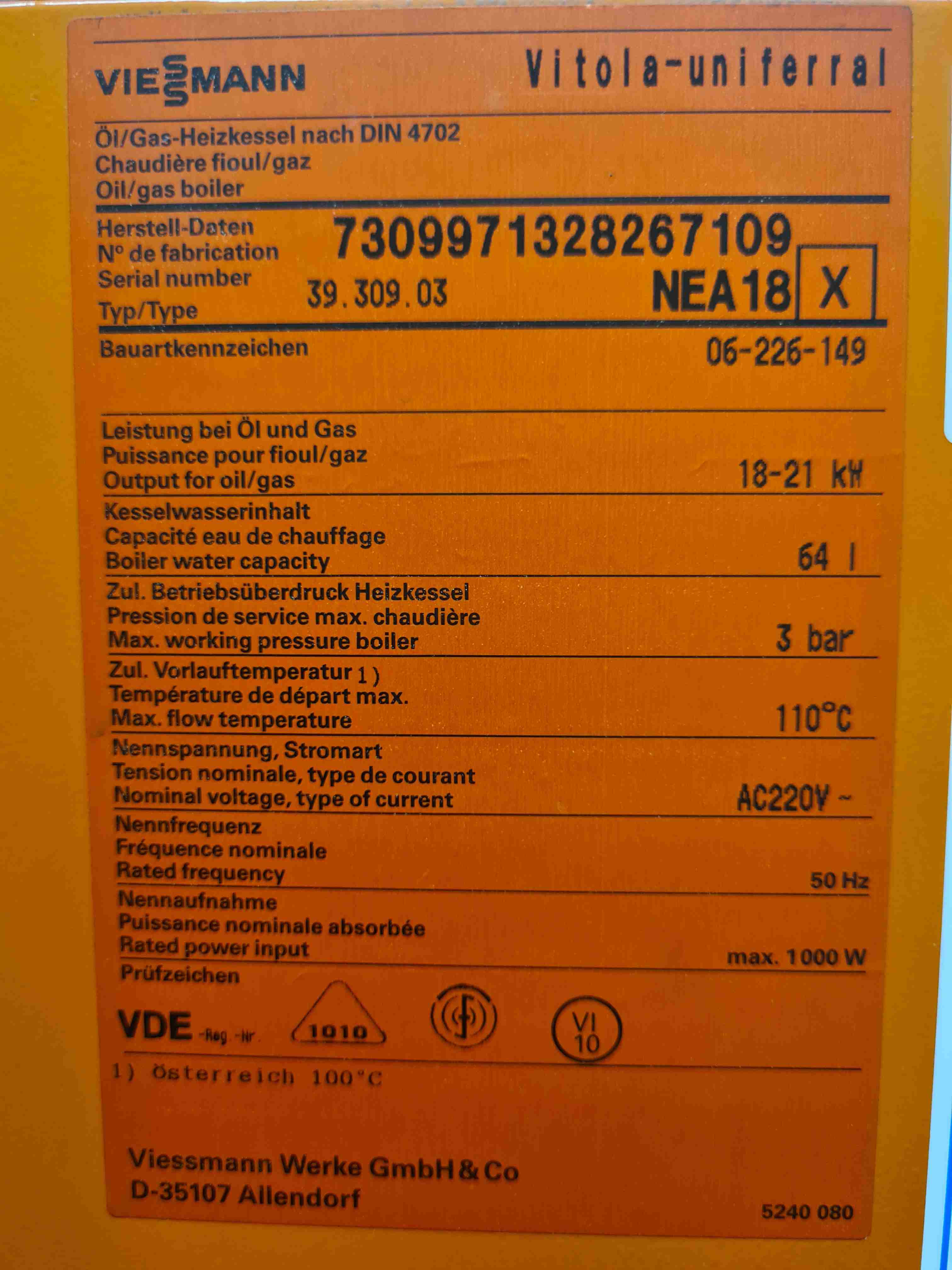

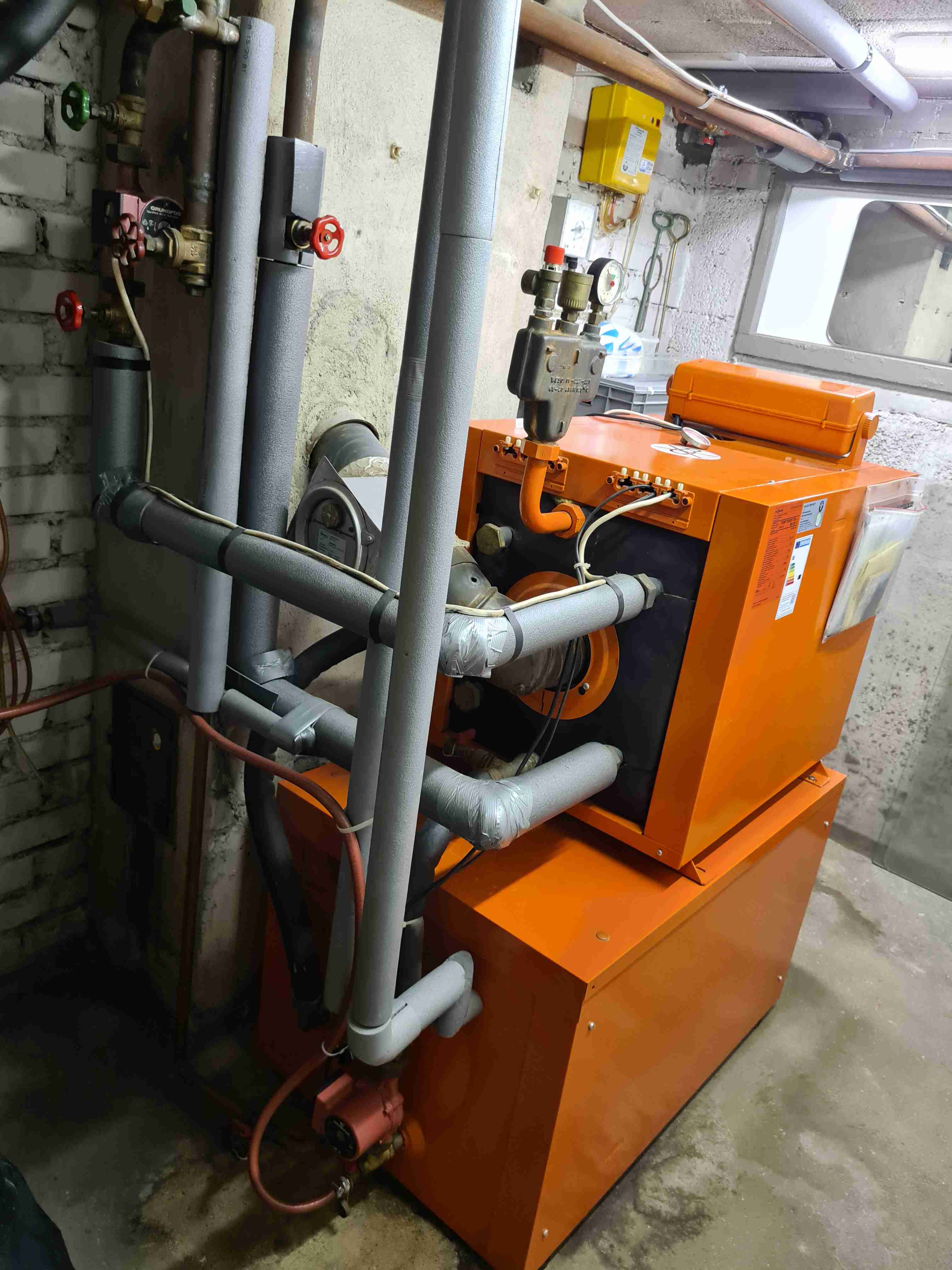

Ich habe eine Vitola Uniferral die bisher immer 1A gearbeitet hat. Am 03.08.2022 kam der Öltanker und das System war für 24 Stunden komplett ausgeschaltet. Seit einigen Tagen wundere ich mich über Fließgeräusche an den HK und bei der Kontrolle im Keller - beide Pumpen der Anlage strömen durchgängig.
Daten siehe Bilder -
Da wir leider weder eine Bedienungsanleitung noch sonst irgendetwas zu diesem Schätzchen besitzen, hier nun meine Frage:
Was kann ich tun? Den Außenfühler habe ich schon mal gefunden und angeschlossen ist er auch .
Weitere Tests konnte ich leider noch nicht machen, da die Beschreibungen in den anderen Threads leider immer auf andere Trimatik Systeme ausgelegt waren und bei meiner nicht funktionieren.
