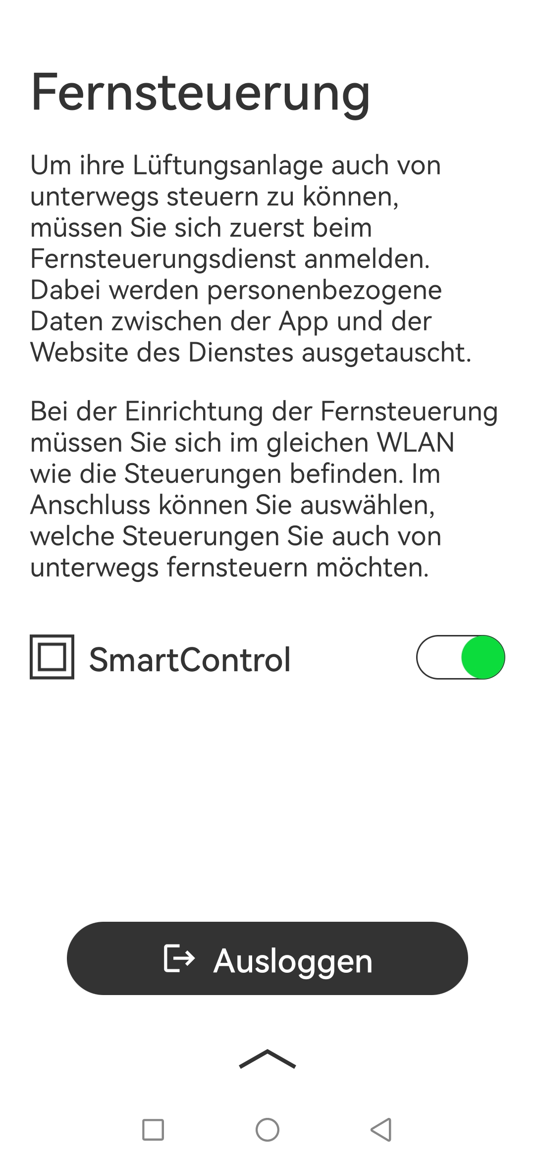

nun gibt es ja die neu genannte App Vitovent-D hier gibts die Funktion Remote-Control jedoch weiß ich nicht wo und wie ich hier ein Benutzerkonto reinrichten kann.
kann mir jmd helfen?

War die App bereits vorher mit dem aktuellen Gerät verbunden? War die Fernsteuerung auch vor der neuesten App-Revision eingerichtet (ich geh davon aus, da im Screenshot "Anlage trennen" steht)? Welche "Komforteinstellung" konntest du vornehmen?

Ich habe eine 050-d. Und ja im heimischen Lan ist die Anlage angemeldet. Sie lässt sich auch steuern.
Aber Fernsteuerung ist weiterhin nicht möglich also außerhalb des Heimnetzwerks. Dazu gibt es nun das Komfortlogin aber ausser das ich mich einloggen kann gibt es nichts. Steuerung nicht möglich. Hilfe via app nicht verfügbar.
So deshalb die Frage wofür Komfortlogin wenn ich doch nicht steuern kann.

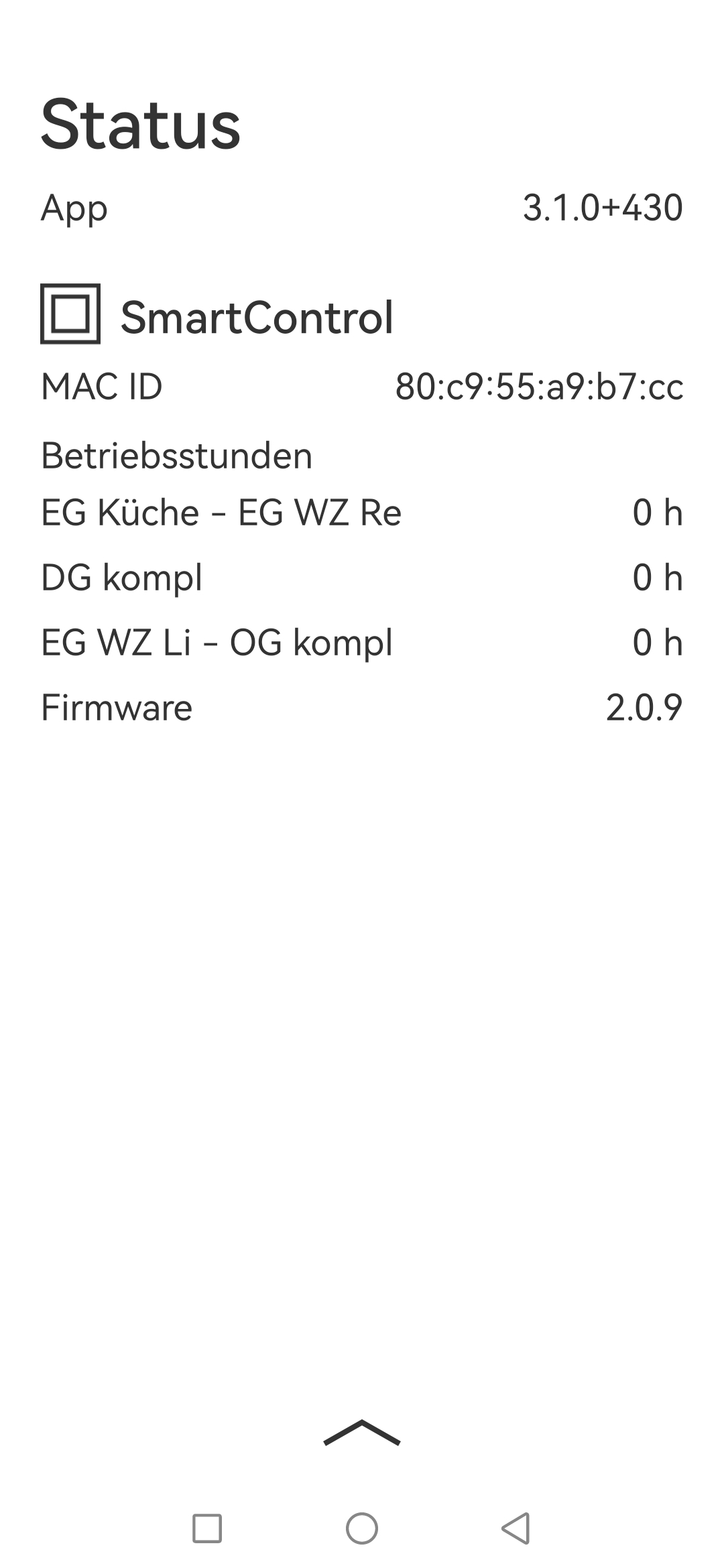

Kannst du bitte in deiner App unter "Status" nachschauen, welche Firmware (FW) deine Steuerung aktuell drauf hat und welche App Version du hast?
Hi,
also Firmware ist die 2.0. 18.
App die 3.0.0+376
Probiere bitte, dich hier zu registrieren (wenn nicht bereits passiert): https://account.viessmann.com/register-end-customer
Danach sicherstellen, dass deine App die neueste Version hat 3.0.0+1457 Die WiFi-Bedienteile sollten normalerweise bei Verfügbarkeit die Firmware-Updates automatisch herunterladen. Die neueste Firmware wird in sehr absehbarer Zeit die 2.0.19 sein (hierbei werden die Server umgestellt)  - ob es nun an der Version 2.0.18 hängt, kann ich nicht sagen.
Danach probiere erneut dich bei der Remote-Steuerung (außerhalb deines heimischen WLAN) einzuloggen. Bitte berichten, ob nun die Fernsteuerung möglich ist.
Und wenn du den gezeigten App-Bildschirm verlässt (über das Pfeil-Symbol)?
Siehst du dann außerhalb deines WLANs die Anlage und kannst sie über die üblichen App-Steuerelemente steuern? Die Sektion Fernsteuerung ist lediglich zur Anmeldung bzw. Verknüpfung von den Lüftungsanlagen sowie deinem Viessmann-Konto gedacht (einmalig via WLAN). Danach sollte die Steuerung auch wie im WLAN über die App-Oberfläche funktionieren.

Neue FW kommt KW49/50. Dann updaten und berichten.
Update. Nach Firmware update geht nun auch der Fernzugang.

Hallo Markus,
Verstehe ich richtig, dass sobald du das WLAN verlässt und über deine mobilen Smartphone-Daten auf das Bedienteil zugreifen willst, das nicht funktioniert?
Falls es dir noch nicht bekannt sein sollte: Das Fernsteuerungsmenü dient lediglich der Anmeldung sowie Aktivierung des Bedienteils für die Fernsteuerung.
Die Bedienung selbst findet im Anschluss ganz normal über die Bedienoberfläche statt:
