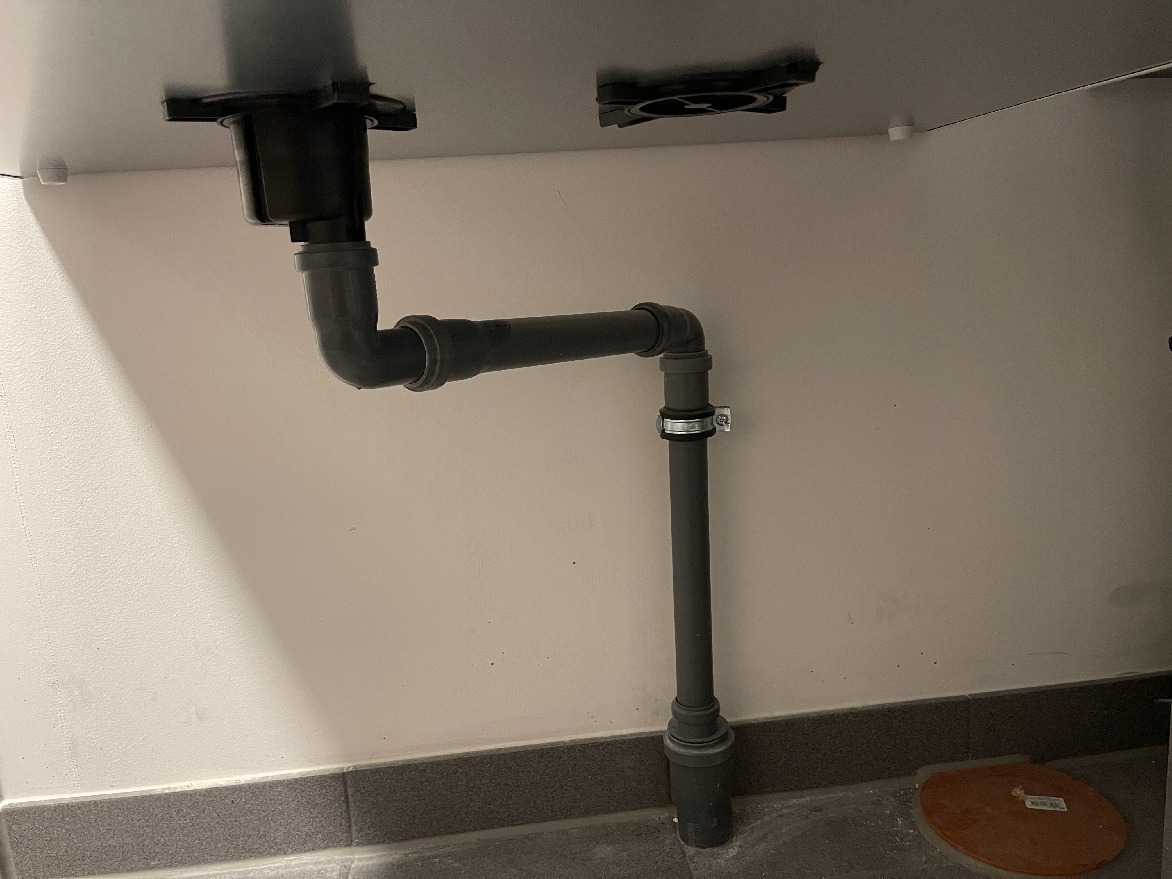

Jetzt frage ich mich, wie das Trockensiphon so stark verschleimen kann und was die Ursache dafür sein könnte. Dieser Schleim war nur im Siphon zu finden, im Innenraum der Lüftungsanlage nichts davon. Ich frage mich auch, wie das so schnell gehen konnte, denn das muss ja bestimmt schon 8 Wochen dicht sein bei der Menge an Wasser, die sich angestaut hatte. Die Anlage hängt bei uns im Technikraum, der ganz normal beheizt ist. Was mir allerdings aufgefallen ist: die Styropor-Rohre an Ab- und Zuluft sind alle nur gesteckt und nach dem Trockensiphon ist nur eine einfache Abwasserleitung ohne Geruchsverschluss. Es ist auch nur eine Seite angeschlossen, aber die andere Seite war auch vollkommen trocken innen. Vor ca. 3 Monaten war erst ein Servicetechniker vor Ort, da die Wandbefestigung mangelhaft war und sich die Anlage gelöst hatte. Wenn da bereits das Problem bestanden hätte, wäre man sicher tätig geworden.

Seite 17  -> Trockensiphon
Kondenswasserleitung über Trockensiphon und Siphon mit Geruchsverschluss an Abwasserleitung
anschließen.
Bei der fehlt ein Geruchsverschluss und deswegen sind vermutlich Kanalgase zu deinem Gerät gelangt.
Bei richtigen Lüftungsanlagen wird der Trockensiphon auch nie fest mit dem Kanal verbunden.
Hat den Hintergrund, das es bei einem Rückstau zur Verkeimung im Gerät führen kann und du auch Kanalgase ansaugen könntest.
Bau dir z.B. sowas ein
Dann kannst du das Kondensat in den Trichter leiten und du hast eine Trennung.
Die VDI 6022 sagt folgendes: Kondensatwannen sind mit allseitigem Gefälle zum Wasserablauf – auch im Einbauzustand – und einem Siphon vorzusehen, mit dem luftseitige Leckagen verhindert werden. Ein direkter Anschluss der Wasserabläufe an das Abwassernetz ist nicht zulässig.
anschließen.

Da hat Stefan871 natürlich recht. Das ist mir in dem Moment entgangen, als ich das Bild gesehen habe.
Die Nachrüstung des Siphons wird auf die Einmessung der Anlage von der Inbetriebnahme keinen Einfluss haben, falls es das ist, was du meintest. In jedem Fall sollte dann auch regelmäßig geprüft werden, ob die Wasservorlage im Siphon ausreichend ist. Gerade im Sommer fällt von der Anlage und dem Luftwechsel weniger Kondensat an.
mir ging es eher darum, dass das Trockensiphon offensichtlich durch einen falschen Anschluss verkeimt ist. Gestern war ja wieder dieser Schleim im Trockensiphon. Ich habe das jetzt beim Installateur reklamiert, weil aus dem Abflussrohr auch tatsächlich ein Luftzug zu spüren ist. Deshalb habe ich jetzt einen Eimer unter das Trockensiphon gestellt und den Ablauf gar nicht mehr am Siphon angeschlossen.
Allerdings frage ich mich, ob eine Verkeimung auf die Anlage übergesprungen sein könnte und wir jetzt kontaminierte Luft verteilt bekommen. Dass das nicht so ist, möchte ich jetzt eigentlich vom Installateur anhand entsprechender Tests nachgewiesen bekommen.
