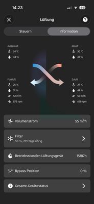

habe gerade in der App die Anzeige gesehen. Müsste unter Temperatur Außenluft nicht die niedrigere Temperatur angezeigt werden und bei Zuluft die höhere Temperatur? (im Moment hat es draußen ca 9 Grad)
ist hier etwas vertauscht worden? Oder ist die Darstellung einfach nicht optimal?
Aktuell kommt auch kalte Luft in die Räume durch die Lüftungsanlage. Sollte bei 9 Grad Außentemperatur nicht earme Luft einströmen?

Also den Temperaturwerten nach, würde ich sagen, dass der Bypass nicht aktiv ist und die Luft über den Wärmetauscher geführt wird, so wie es bei den Temperaturen auch sein sollte.
Dann ist ja die Anzeige in der App falsch oder wo liegt das Problem?
In ViGuide wird angezeigt, dass der Bypass inaktiv ist. Wird die ganze Zeit in der ViCare-App angezeigt, dass der Bypass aktiv ist?
ja das wird dauerhaft in vicare app angezeigt , dass der Bypass aktiv ist. sowie im Screenshot ersichtlich
ist das ein Fehler in der App? Wie wird es behoben?

Aktuell immernoch die Meldung das Wärmerückgewinnung nicht aktiv ist siehe Screenshot

Scheint als hätten mehrere - wie auch ich - das Problem das die Werte vertauscht sind. Der Bypass spielt verrückt, leitet warme Außenluft zur Kühlung ein und Abends wird der Bypass geschlossen, die kühle Nachtluft bleibt draußen.
