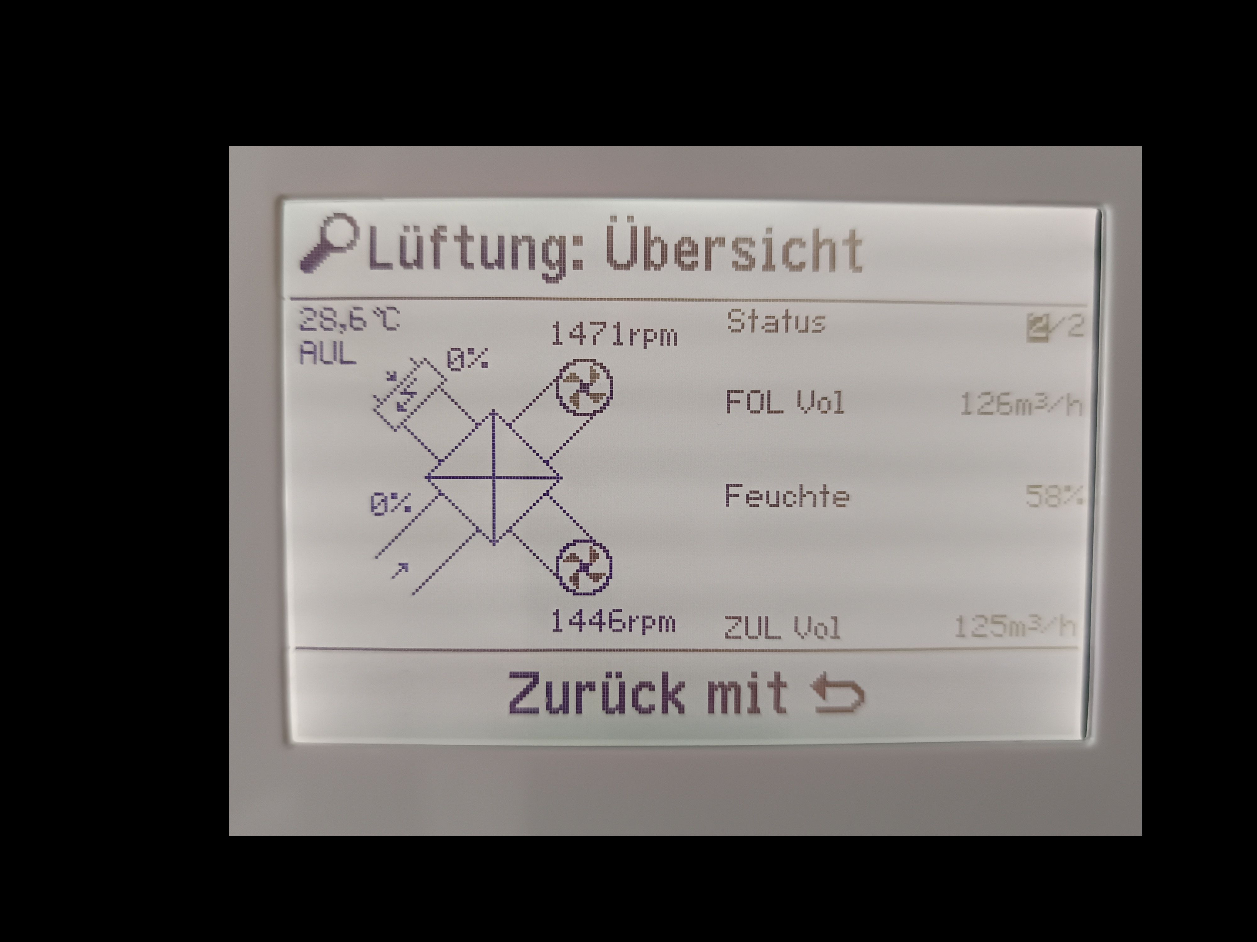

Passives Kühlen Vitovent 300-W
Ich habe das Passives Kühlen eingeschaltet und der Bypass geht auch auf. Aber bei hohen Außentemperaturen schließt sich der Bypass nicht.
Leider wird in der Übersichtsanzeige auch nicht die Ablufttemperatur angezeigt, so dass ich auch nicht beurteilen kann, ob der Bypass zurückschalten soll.

Erst durch umstellen von C1A0 auf „1“ hat die Klappe geschlossen

der Bypass ist geschlossen. Das erkennst du daran, dass das Wärmetauschersymbol wie ein Kreuz aussieht. Wenn er offen ist, dies wie ein Durchgang dargestellt.
Ich hatte davor einmal den Bypass ausgeschaltet (C1A0 =1 und nach kurzer Zeit wieder = 0). dadurch ging der Bypass zu. Bei der Außentemperatur war er dann bei dem Fotgrafieren zu. Warum wird in dem Übersichtsbild die Ablufttemperatur nicht angezeigt?

mehr als die dort dargestellten Werte können nicht abgefragt werden.
