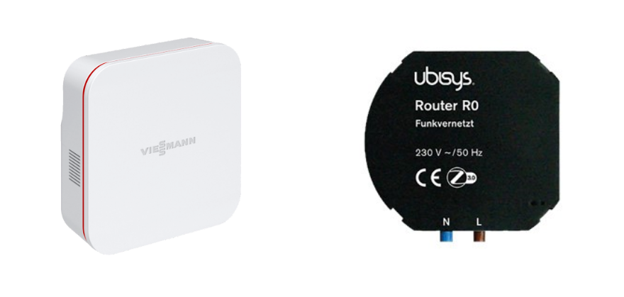

Schwaches WLAN-Signal in manchen Räumen? Null Problemo: der ViCare Repeater hilft und verstärkt das Signal mittels Erweiterung des Low-Power-Funk-Netzwerks. Dabei habt Ihr die Wahl: den Repeater entweder sichtbar “Auf Putz” installieren oder Ihr lasst ihn in der Wand verschwinden “Unterputz”.
  • Umlernen von ViCare Klimasensor auf Repeater möglich nach Entfernen der Batterie
  • Inbetriebnahme via QR Code mit ViGuide und ViCare
Aufputz:
  • Zeitloses und funktionales Design
  • Klimasensor ohne Batterie, mit Netzteil Repeater
  • Befestigung mit Klebestreifen oder integrierter Öse
  • Länge ~ 6,3 cm
  • Breite ~ 6,3 cm
  • Höhe ~ 1,9 cm
Unterputz:
  • Montage in handelsüblicher tiefer Unterputzdose
  • Unsichtbar
  • Direktanschluss an 230V
