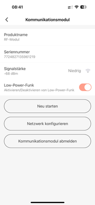

Anbei noch ein Foto wegen dem Kommunikationmodul.
Laut der Info hab ich das RF-Modul.
Welches Modul ist dann „besser“ von den beiden, das RF oder Vitoconnect OPTO2
Das hat mit besser nichts zu tun, sondern mit kompatibel.
Das RF-Modul ist schon das richtige für deine Anlage.
