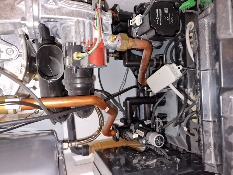

Danke, ich schaue später nach. Den Frontdeckel hatte ich schon ab, mehr hatte ich aber nicht raus bekommen, bzw. diese seitliche Sperre nicht gefunden.

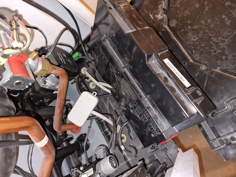

Das sind rechts und links so kleine schwarze Hebel, die nach innen (zur Kesselmitte) gedrückt werden müssen.
Danke für das Bild, damit hab ich den Hebel schnell gefunden.

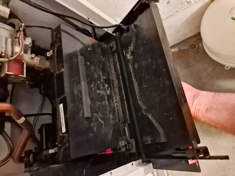

Hier die Rückseite vom Bedienteil, ich vermute dort hätte der QR Code sein sollen?
Ja da sollte er sein.
Klapp mal noch die Regelung nach vorne, einfach ziehen.
Leider auch kein Glück.

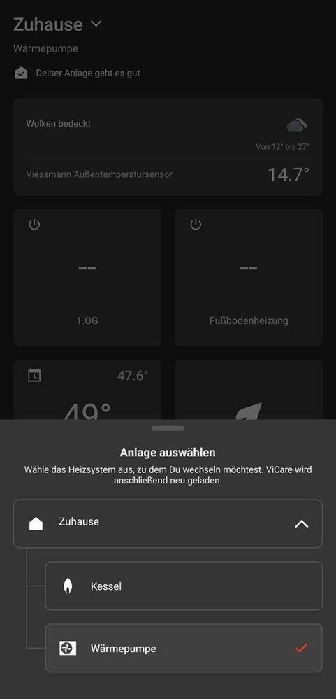

Vielen Dank @CustomerCareChris , damit konnte ich nun den Vitodens in der ViCare App hinzufügen. ("Komponente hinzufügen" --> "System erweitern")
Damit hat sich meine ursprüngliche Vermutung allerdings bestätigt, das Wärmepumpe und Gas Kessel scheinbar komplett unabhängig voneinander laufen. Das sieht auch entsprechend in der App so aus, es sind 2 getrennte Anlagen, zwischen denen ich umschalten kann. Beide natürlich mit jeweils eigenen Heizplänen (etc.). Es wird also nichts synchronisiert (z.B. die Einstellungen von Wärmepumpe Richtung Gas Kessel). Eigentlich sollte der Gas Kessel ja von der Wärmepumpe gesteuert werden, und auch nur ab einem gewissen bivalenten Punkt (z.B. Außentemperatur kleiner 5 Grad) mit anspringen.
Erwartet hätte ich also nur 1 "Anlage" in der App, die dann im Endeffekt Wärmepumpe und Gas Kessel jeweils entsprechend ansteuert.
@Franky hatte weiter oben schon einen Link zu einem Thread gepostet, dort ist es exakt das gleiche Problem, sogar mit identischen Geräten (Wärmepumpe, Gas Kessel, Vitoconnect, ViCare App). Leider ist dieser Thread schon älter und wurde nie aufgelöst. Auf meine Nachfrage dort scheint sich leider auch nichts mehr zu tun.
Hat jemand eine Idee, was ich wo prüfen könnte bzw. einstellen muss? (DANKE!)
Deine wärmepumpe steht mit einer externen EA1 Erweiterung mit dem Kessel in Verbindung. Wenn es die WP nicht mehr schafft, „sagt“ sie dem Kessel, hilf mir mal. Die Temperatur ab wann das passiert wird an der Wärmepumpe eingestellt.
Dass das in der App 2 Anlagen sind ist klar. Es sind 2 getrennte Anlagen mit eigenen Regelungen.
