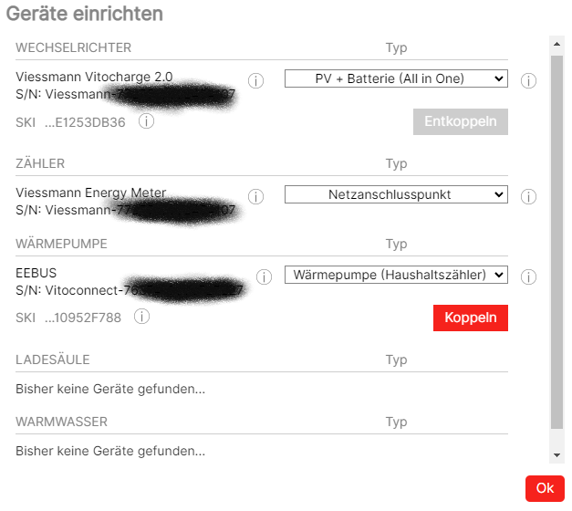

Anbei noch ein Bild auf dem man sieht, dass es uns nicht möglich ist das Energymeter zu entkoppeln.

Der angezeigte Energy Meter ist ja nicht mit der Wärmepumpe verbunden. Der ist auch für die Visualisierung über die Gridbox notwendig und wird deshalb auch nicht entkoppelt. Die Einbindung der Wärmepumpe über die Vitoconnect erfolgt, wie bereits richtig geschildert, via EEBUS. Darüber kann dann bei der jeweiligen Wärmepumpe die Smart Grid Funktion ausgelöst werden. Sind die beiden Wärmepumpen als Kaskade eingebunden? Bitte teil mir die vollständige Seriennummer einer der Wärmepumpen mit.
