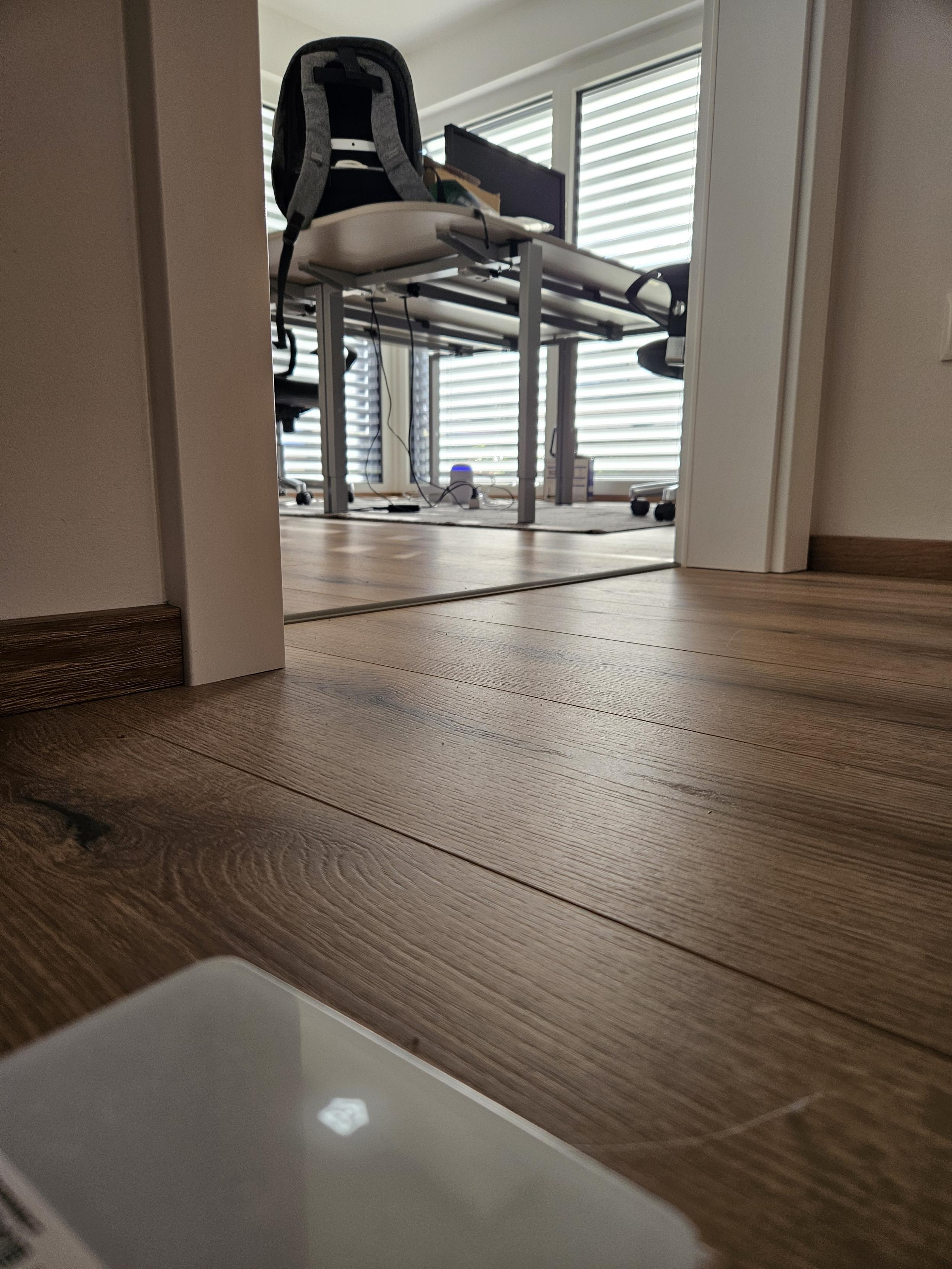

Meine Vitocal 200-S hat eine Vitoconnect OPTO2 zur Steuerung. Andauernd erhalte ich die Nachricht, dass das WLAN Signal sehr schlecht sei (siehe Beilage). Dies geht bis zu einem Ausfall der Verbindung.
Auch wenn eine 3 Meter Sichtberbindung besteht erhalte ich die Nachricht, wie ihr dem Foto entnehmen könnt, dass die Verbindung schlecht sei. Normalerweise ist da eine einfache Holztüre dazwischen.
Meine UniFi Dream Machine (Top WLAN Komponente) in 3 Meter Entfernung zeigt mir an, dass die Verbindung dauerhaft exzellent ist (Screenshot).
Also kann es nur an der Vitoconnect OPTO2 liegen - auch wenn alle Ratgeber von Viessmann mir empfehlen einen WLAN Repeter zu machen. Das wird nicht viel besser als exzellent.
