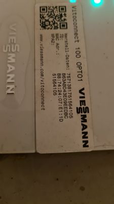

Ich soll die vitoconnect 100 neu scannen, wenn ich das tue kommt mal wieder die Meldung: Gerät existiert schon. Was muss ich tun, damit es wieder funktioniert?
