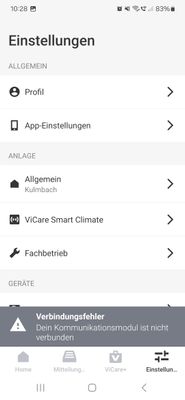

Hallo Chris,
Hat leider nichts gebracht auf die Anlage komme ich dennoch nicht
Hier die Anzeigen auf der App

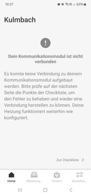

Hallo Chris,
Hab es wie du beschrieben gemacht. Beim wieder anmelden kommt folgender FFehlerin der App 😞
Hallo Acidburn84,
ist das aktuell immer noch die Anzeige in der App?
In diesem Fall wende dich bitte an deinen Fachbetrieb, der das Modul für dich tauscht.

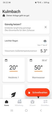

Guten Morgen Chris
Jetzt habe ich mal nix gemacht und nochmal gekuckt und siehe da?!
Hallo Acidburn84,
das sieht gut, melde dich doch bitte, wenn es weitere Fragen gibt.
