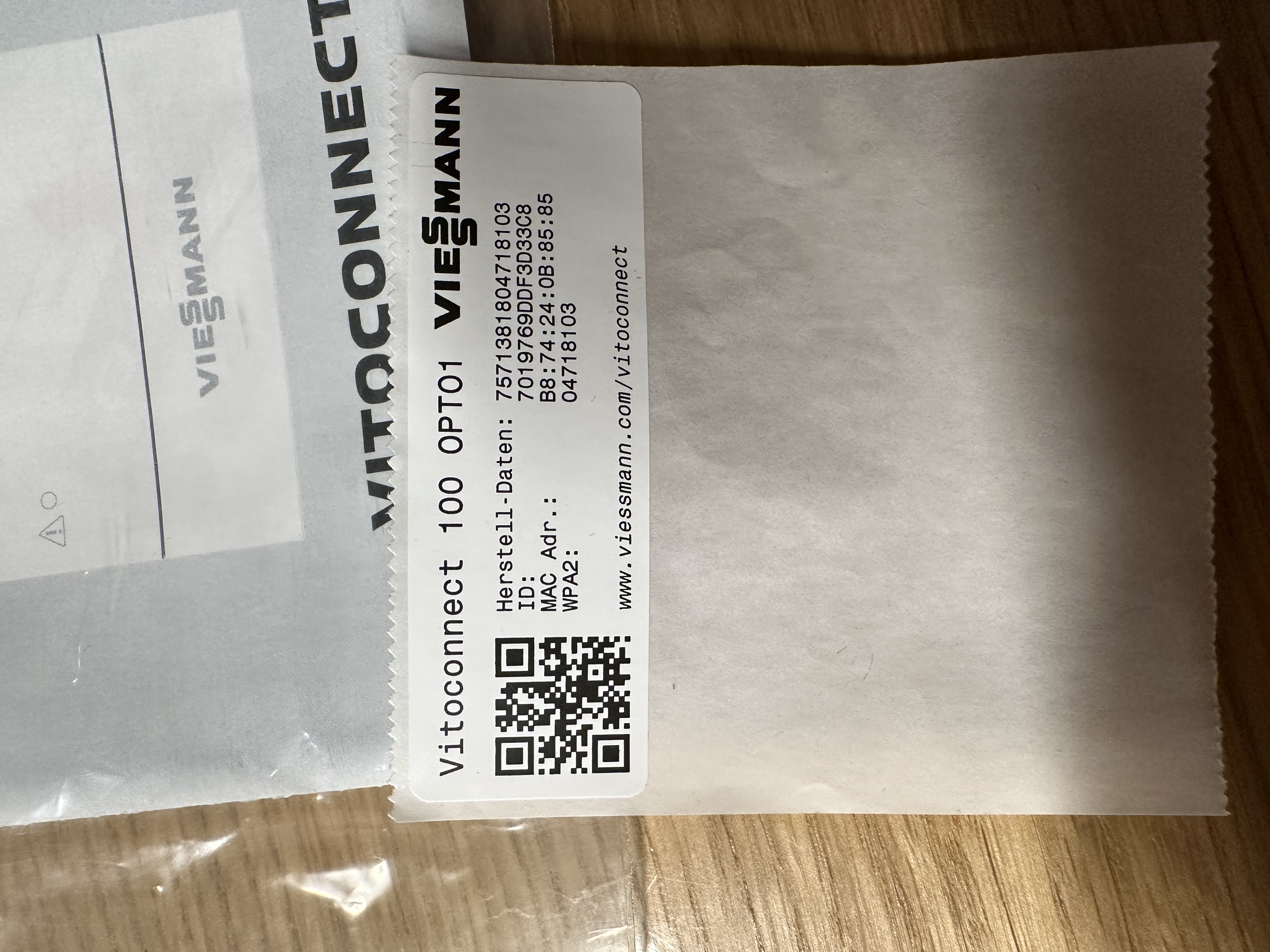

Hallo Alsc75,
könntest du mir bitte die Herstellnummer des Vitoconnects geben, damit ich einen genaueren Blick darauf werfen kann?
Hallo Alsc75,
danke für die Herstellnummer.
