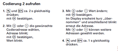

Der Anschluss der Vitocom wird automatisch erkannt. Wen du diese dann wieder entfernst, musst du die Codieradresse 95 auf 0 setzen.
In die Codierung gelangst du wie folgt.
