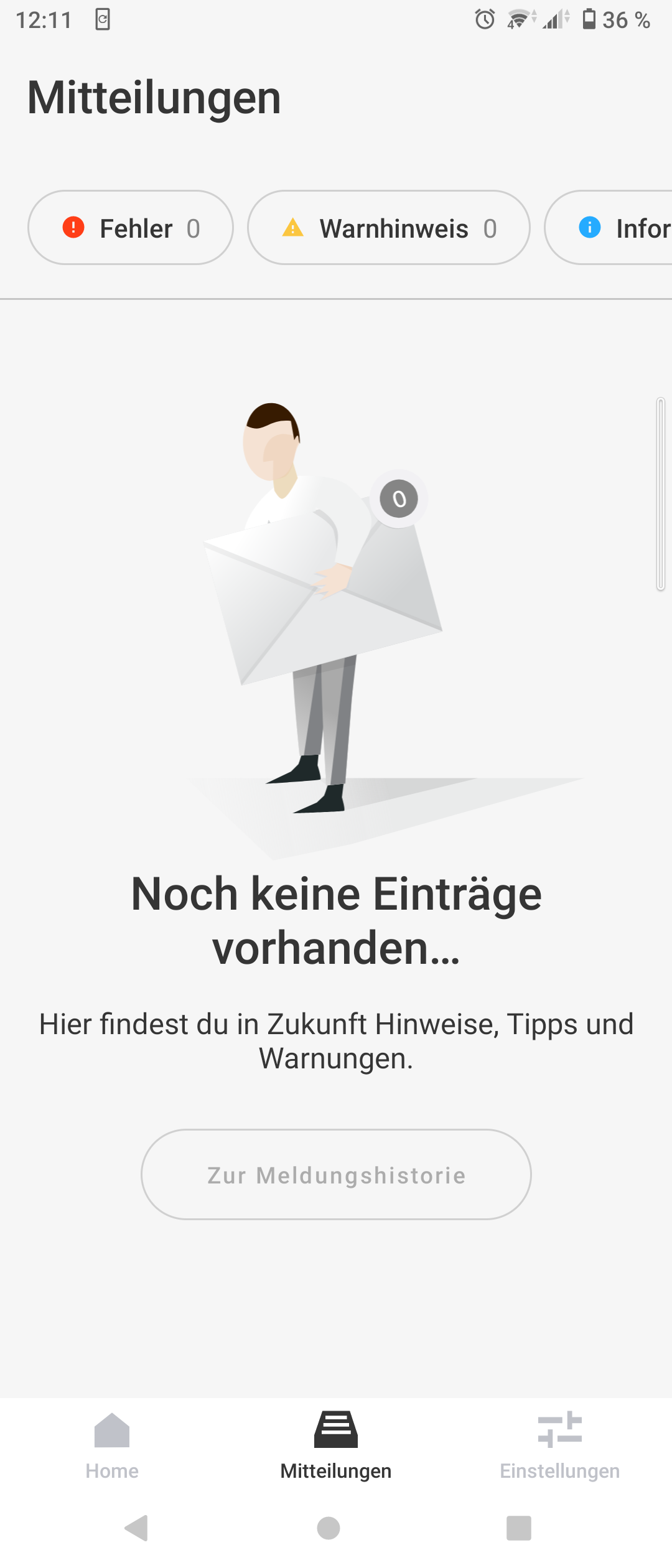

1.) Mitteilungen
Meine Wärmepumpe hat immer mal wieder einen Warnhinweis, dass die Abtauung vorzeitig abgebrochen wurde. Das steht dann im Display der Inneneinheit - in der App bekomme ich aber diesen Hinweis bisher nicht. Wieso?

Hallo Valentin_S,
zu 1.: In der ViCare werden nur Störmeldungen angezeigt bzw. gepusht, welche die Anlage entriegeln und eine sofortige Reaktion erfolgen. Warnhinweise, bzw. Warnmeldungen werden dort nicht angezeigt.

Hallo Benjamin,
Danke für die schnelle Antwort.
zu 1: Das ist etwas irreführend, da in der App unter "Mitteilungen" die Mitteilungen nach "Fehler, Warnhinweis und Information" unterteilt werden. Wenn dort wie Du sagst nur "richtige, ernste Störmeldungen" gepostet werden, dann wäre das überflüssig. Wobei hier ja auch Wartungsinweise zu Euren Server erscheinen. Kurz: Es wäre cool, wenn eben auch "normale" Warnungen hier angezeigt würden.
