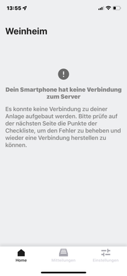

In den letzten Tagen gibt es immer wieder Verbindungsprobleme mit meinem iphone 12 bei der ViCare (Vers. 3.13.1) siehe screenshot. Die in der Fehlermeldung genannte Seite gibt es auch nicht und die grüne LED an der Vitodens 333 leuchtet auch - LAN Verbindung steht und es ist auch kein Update notwendig da Software aktuell. Wer weiß Rat?

Hallo beinbg,
laut Protokoll war deine Anlage zum Zeitpunkt der Anfrage online, es scheint wohl eher ein Problem in Richtung App / Smartphone zu sein.
Ich würde dich bitten - wenn das Problem das nächste Mal auftritt - die App vollständig, also auch im Hintergrund zu schließen und neu zu starten
Prüfe bitte wenn möglich auch, ob der Zugriff über ein anderes Endgerät möglich ist.
Über eine Rückmeldung würde ich mich freuen.

Bei mir behauptet die App seit einigen Tagen, dass mein Smartphone nicht mit dem Internet verbunden sei:
Zuhause im Netz, unterwegs oder auch in öffentlichen Hotspots.
Scheint also doch größere Probleme bei Viessmann zu geben?
Hallo michael_er,
was passiert denn, wenn du mal dein Handy neu startest?
Könntest du mir bitte auch die Herstellnummer des verwendeten Kommunikationsmoduls geben, damit ich einen genaueren Blick darauf werfen kann?
Bei externen Modulen (Vitoconnect) ist die Nummer auf der Rückseite des Gerätes zu finden, bei internen Modulen kann die Nummer über das Menü der Anlage unter Menü - Informationen - (Gerätestatus) - WLAN / Internet abgerufen werden.

@CustomerCareChris schrieb:Hallo michael_er,
Gleicher Effekt. App startet, Kreis dreht sich, Meldung dass das Smartphone nicht online sei.
Habe die Nummer jetzt in meinem Profil hinterlegt.
Vorab, das Kommunikationsmodul meldet, es sei mit dem WLAN verbunden und hat auch Verbindung zum Backend.

App neu starten hat nicht geholfen, aber nach Ausschalten und neu starten des iPhone gings wieder

Hallo michael_er,
laut unserem System ist deine Anlage online und überträgt Daten.
Wenn der Neustart des Handys nichts bringt, installiere bitte die App neu. Sollte es dann immer noch nicht besser sein, erstelle bitte einen neuen Beitrag, damit wir dein Anliegen in Ruhe besprechen können.
