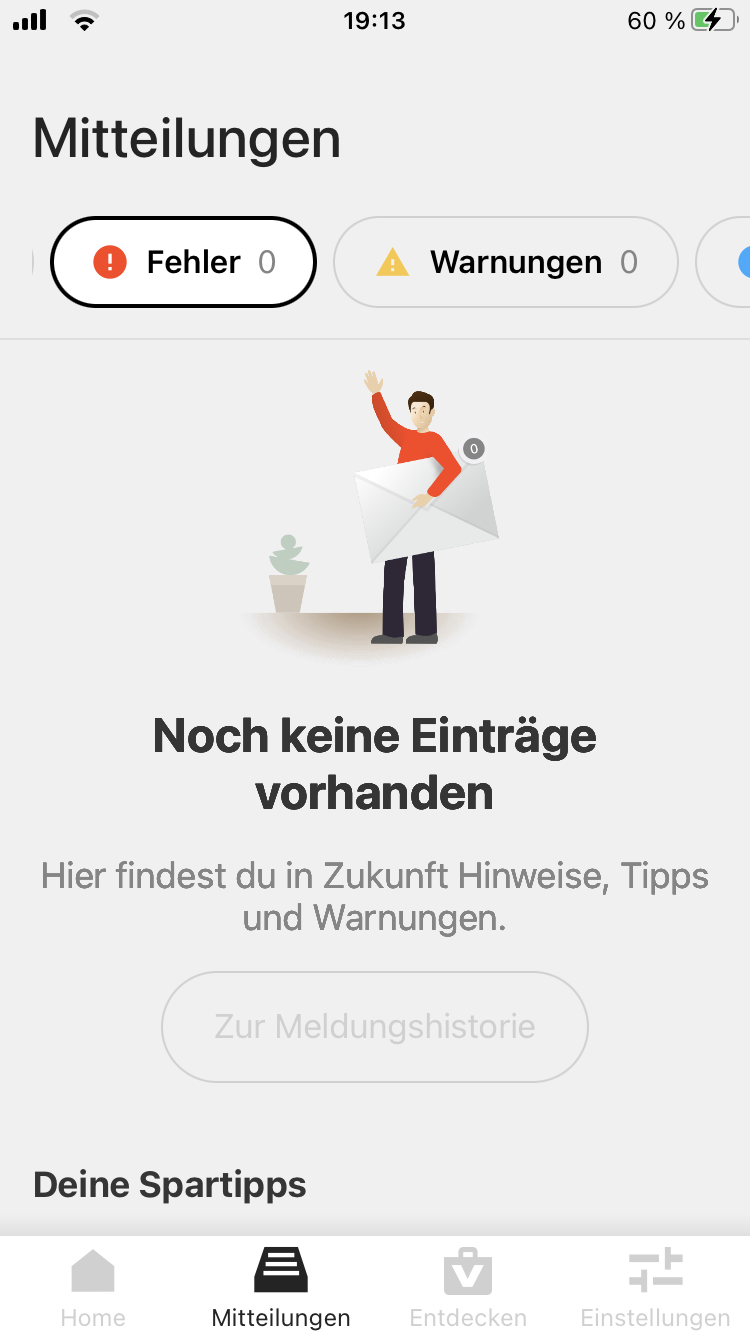

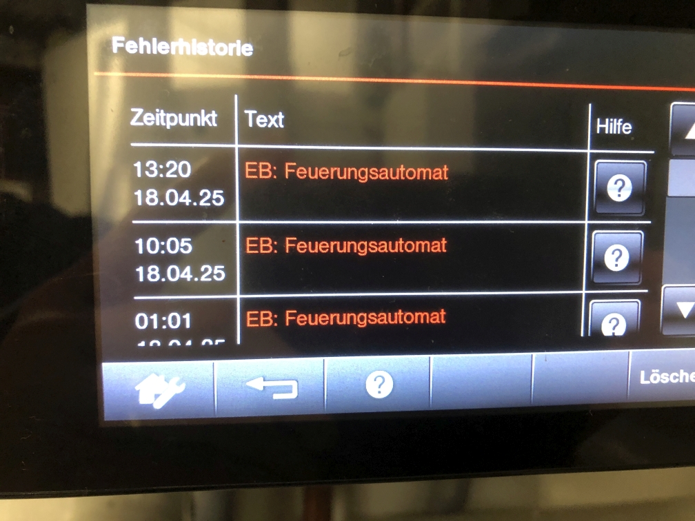

Die Anlage läuft bereits seit einigen Tagen (das war schon vor dem Umstieg auf Vitoconnect OPTO2 so und hängt nicht damit zusammen) z.T. mehrmals am Tag auf Störung (meist EB: Feuerungsautomat), so dass die Fehlerhistorie in der Anlage entsprechend lang ist (siehe Screenshot). Diese Störungen werden in ViCare-App unter Mitteilungen jedoch nicht angezeigt (siehe Screenshot). D.h. die dortigen Rubriken 'Fehler' und 'Warnungen' sind ohne Einträge. Besonders unschön ist es auch, dass keine Splash-Benachrichtigung über Fehler wie zuvor bei der LAN-Version mehr erfolgt. Nur wenn man die ViCare-App öffnet kann dort man ggf. lesen, dass die Anlage ein Problem hat.

Nur der Vollständigkeit halber: Der Fachbetrieb ist an der Beseitigung der Brennerstörung dran, aber leider erweist sich diese als recht hartnäckig und jetzt warten wir auf ein bestelltes Ersatzteil, was hoffentlich die Störung beseitigt.
