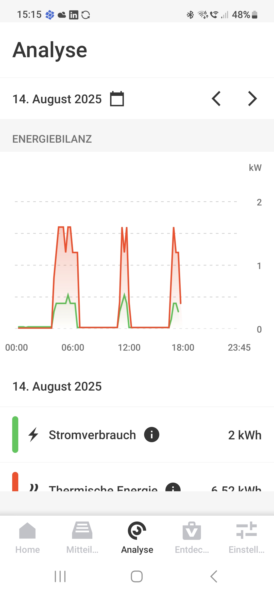

Hi, ich habe seit ein paar Tagen eine Brauchwasserwärmepumpe Vitocal 060-A. Die funktioniert einwandfrei. Leider werden mir in der ViCare App seit einigen Tagen im Bereich Analyse die Werte nur bis 18:00 Uhr, manchmal auch nur bis 12:00 Uhr angezeigt. An den ersten Tagen funktionierte das durchgängig. Woran kann es liegen, dass die Werte nicht ganztägig angezeigt werden. Ich bin mir deshalb auch nicht sicher, ob die Werte in der Monatsansicht stimmen.

Hallo Daniel,
Bei mir war die Aufzeichnung für gestern bis ca. 18:00 Uhr, siehe Anhang.
Gruß,  Steffen
