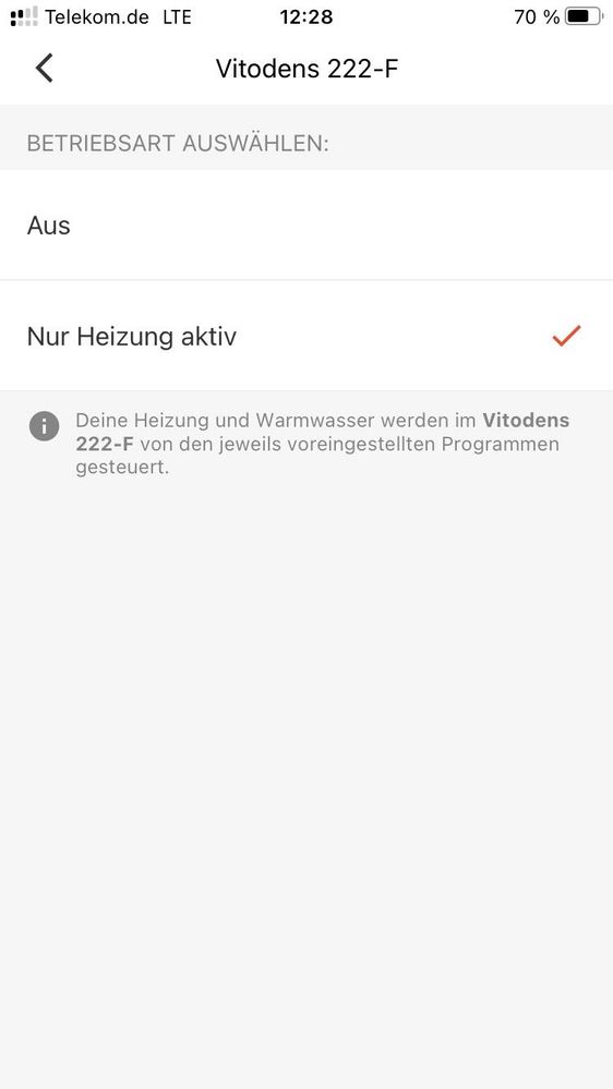

Ich nutze die App unter iOS 16.2. Seit ein paar Tagen lässt sich im Heizmodus nicht mehr "Heizung und Warmwasser aktiv" sondern nur noch "Nur Heizung aktiv" einstellenbild1.jpg

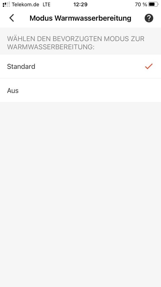

Beim Warmwassermodus lässt sich nur "Standard" oder "Aus" auswählen.

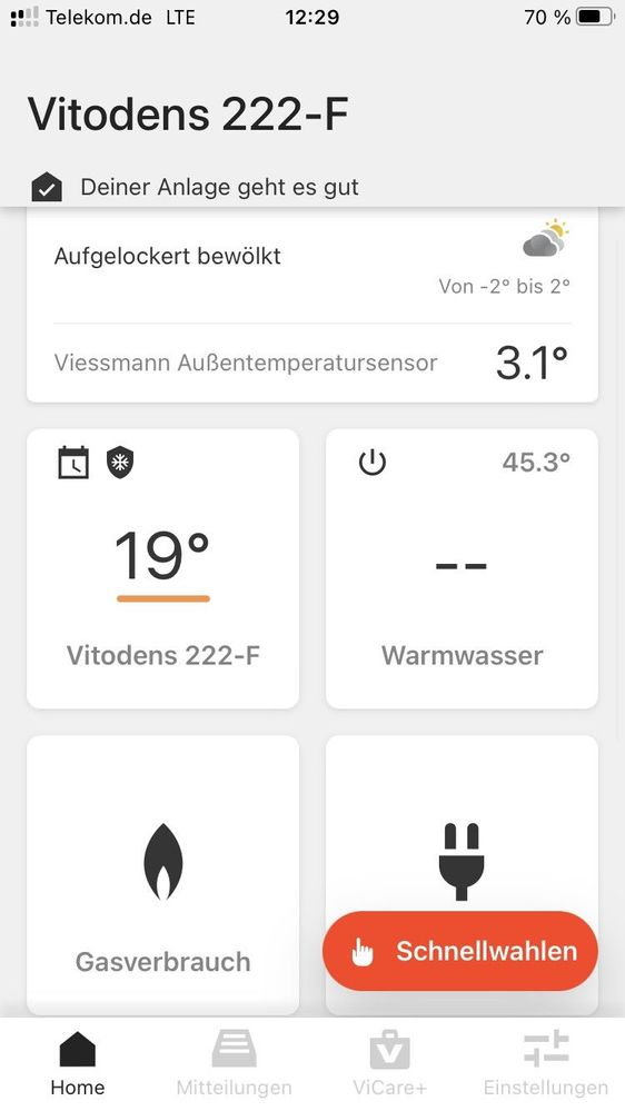

Wähle ich "Standard" aus, wird diese Einstellung in das Hauptmenue nicht übernommen.

Hallo J_Sanio,
dass die Einstellungen aufgeteilt sind und du die Betriebsart für Warmwasser nun unter der Warmwasser Kachel findest, ist in der Tat so beabsichtigt.
In unserem System wird die Warmwasserbereitung aktuell tatsächlich als ausgeschaltet angezeigt.
Als erstes solltest du deine Anlage am Netzschalter für 10 Minuten ausschalten.
Lösche in dieser Zeit die App vom Handy und installiere sie neu.
Logge dich ein, sobald die Anlage hochgefahren und mit dem Internet verbunden it.
Probiere im Anschluss nochmal, die Betriebsart Warmwasser zu ändern und gibt mir bitte eine Rückmeldung.

Hallo J_Sanio,
in der aktuellen Vicare - Version wurde die Einstellung der Betriebsarten (leider ohne jeglichen Hinweis seitens Viessmann) wie folgt geändert:
1. Die Betriebsart „Warmwasserbeheizung Ein / Aus“ kann wie folgt ausgewählt werden:
- Kachel „Warmwasser“ aufrufen
- In der Maske „Warmwasser“ das Schaltfeld „Zeitprogramm / Warmwasser aus bis ….. aufrufen
- In der folgenden Maske „Warmwasser“ das unter Betriebsart stehende Feld „Standard“ aufrufen
- In der Maske „Modus Warmwasserbereitung“ kann der bevorzugte Modus zur Warmwasserbereitung „Standard oder Aus“ ausgewählt werden.
2. Die Betriebsart „Heizung Ein / Aus“ kann wie folgt aufgerufen werden:
-  Kachel „Heizkreis“aufrufen
-  In der Maske „Heizkreis“ das Schaltfeld „Zeitprogramm / Heizzeiten“ aufrufen
- Weiterer Ablauf analog Punkt 1
Gruß von Ing
Das ist genau das, was ich beschrieben habe. Wird aber nicht abgespeichert. Lösung siehe CustomerCareChris.
@CustomerCareChris Nach Ausschalten der Anlage funktioniert die App wie gewohnt. Danke für den Tipp.
Musste damit allerdings aufgrund der Wartung der Server ewtas warten. 😴
