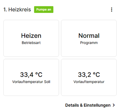

In ViGuide sieht es ja so aus:
Die Vorlauftemperatur Soll wird vom System auf der Kombination Heizkurve und Außentemperatur bestimmt. Diese Temperatur ist auch die Richtlinie für den Vorlauf.
Hier kann man auch sehr schön verfolgen, wie das System mit der Heizhysterese umgeht. Ich habe da +/- 3 Grad eingestellt. Der Vorlauf bewegt sich in diesem Beispiel also zwischen 30,4 und 36,4 Grad.

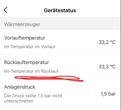

Im ViCare ist das leider nicht zu sehen. Hat jemand eine Idee? Es müsste ungefähr hier stehen:
Gruß Peter
P.S.: Ja, die Idee wäre, dass Viessmann den Wert in die ViCare mit aufnimmt. Hoffnung 🤔😕,
