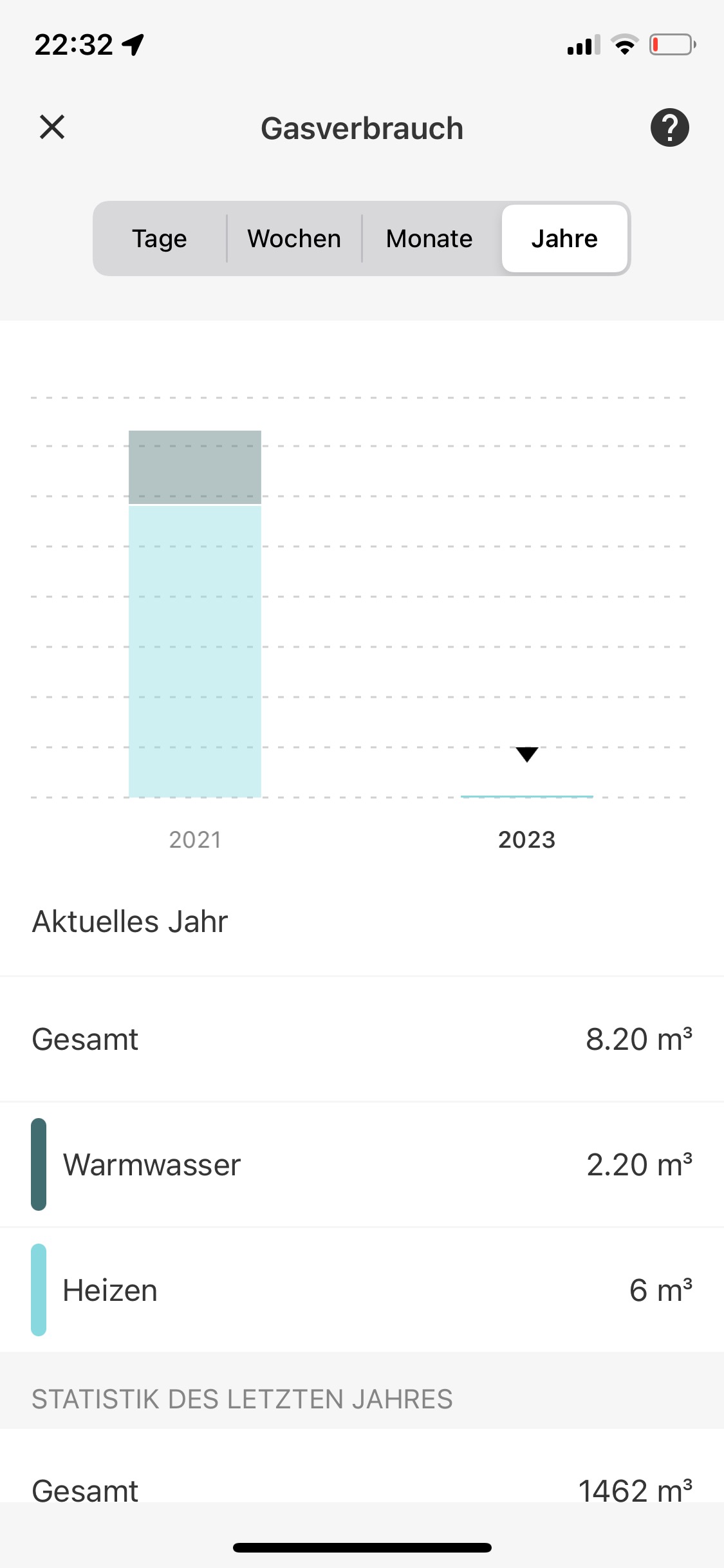

Aha, ok Die Jahresansicht ist also auf 2 Jahre beschränkt? Warum das denn?, Nicht schön, aber immerhin eine Erklärung.
Die Wochenstatistik aber war bislang stets über 7 + die aktuelle Wochen. Nun sind es plötzlich weniger. An der Heizung selbst gibt es gar keine Wochendarstellung... Dafür aber 30 einzelne Tage  zurück. Und Tage werden in der App nur 7 Tage (plus aktueller Tag) dargestellt.
Ausserdem ist die Beschriftung stets falsch.  Die Jahresbalken werden aktuell als 2021 und 2023 dargestellt. Wo ist 2022 abgeblieben? Auch das lässt doch vermuten, dass ein Jahr einfach nicht dargestellt wird. Allerdings ist der Wert für 2021 der in 2022 erzielte Wert. (s Foto im Anhang)
Hallo nta-heizung,
die App stellt nur das dar, was deine Anlage bereitstellt. Die Anlage selbst protokolliert nur die letzten zwei Jahre in der oben genannten Aufschlüsselung.
Bei der Beschriftung gehe ich von einem Anzeigefehler aus, statt 2021 müsste hier 2022 stehen, das liegt unserer Entwicklung aber schon zur Prüfung vor.
