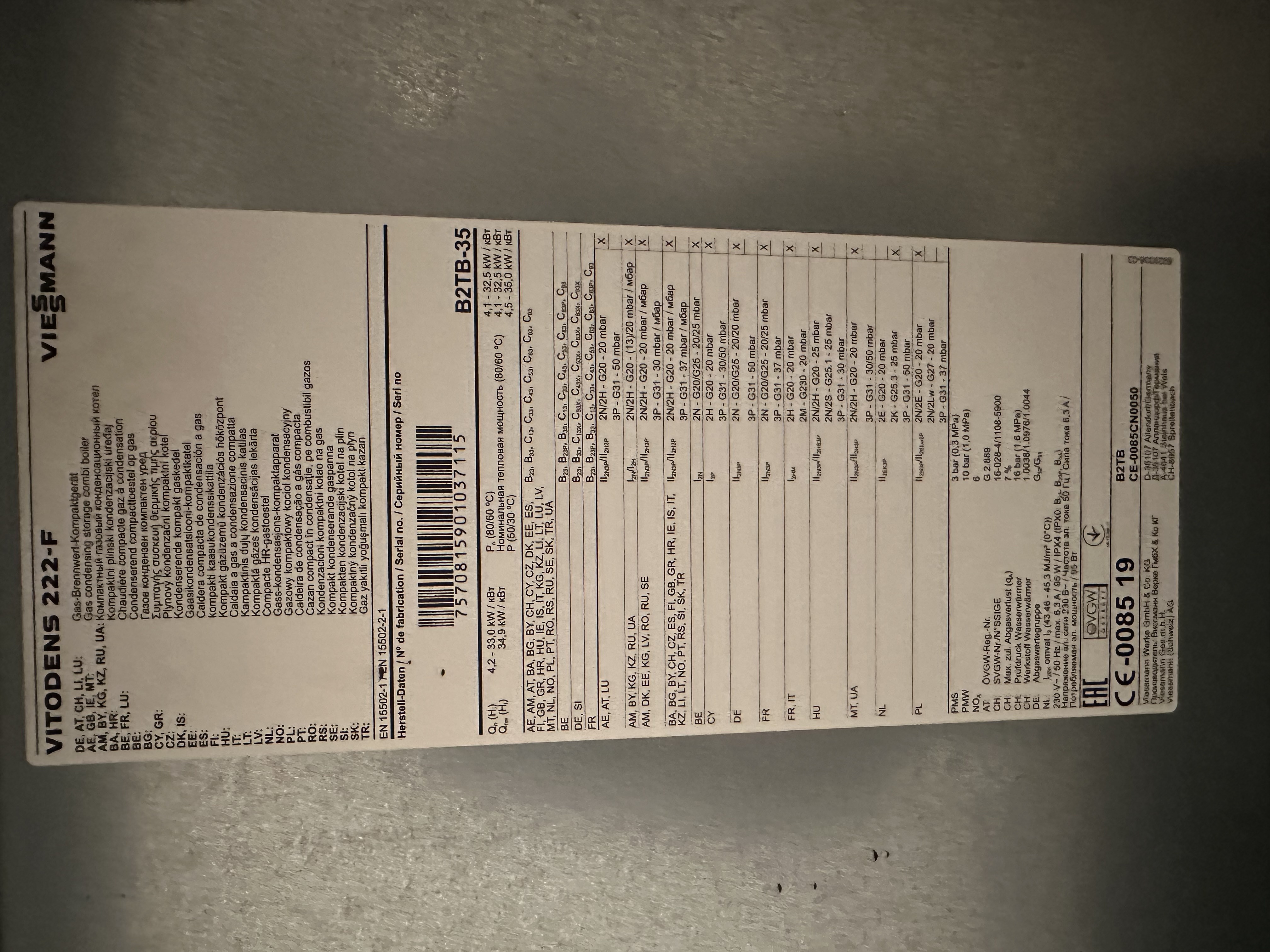

also ich stehe hier bisschen auf dem Schlauch, auf meiner Anlage ist ein Großer Sticker drauf mit der Aufschrift „Vito Connect“ ich hatte gedacht das ich die Anlage irgendwie über die Regelung verbinden kann.
Ein extra Gerät für vito Connect habe ich nicht .
Meine Anlage ist die Vitodens 222 F
LG
Hallo Hassan313,
das Foto der Bedienungsanleitung bzw die Produktbezeichnung bringt mich leider nicht weiter.
Der Vitodens 222-F B2TB hat in der Regel eine Vitotronic 200 HO2B Regelung, diese kann über einen Vitoconnect mit dem WLAN / Internet verbunden werden.
Manche HO2B Regler habe aber auch eine LANCard integriert, die die Funktion des Vitoconnects übernimmt.
Daher nochmal die Bitte, mir die Herstellnummer der Anlage mitzuteilen, ohne die kann ich keine zuverlässige Aussage treffen.
Poste doch auch bitte mal ein Foto von dem Sticker.
Hallo Hassan313,
danke für die Herstellnummer.
Diese Anlage hat keine LANCard integriert, du benötigst also einen Vitoconnect, um den Vitodens mit dem WLAN / Internet zu verbinden.
Dem Vitoconnect liegt der QR Code bei.
Wenn du bereits einen Vitoconnect hast und der QR Code fehlt, kann ich die Daten aus unserem System heraussuchen, dazu benötige ich die Herstellnummer des Vitoconnects.
