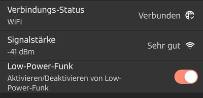

doch ich habe mich zunächst um die Signalstärke zwischen Kommunikationsmodul und WLAN gekümmert. Hier ist das Signal sehr gut:
Um Störungen zu vermeiden setzte ich den WLAN Kanal auf 1.
Also bezüglich WLAN kann ich demnach nichts weiter unternehmen.

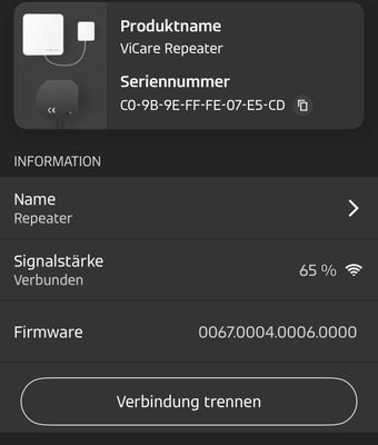

in ca. 2m Entfernung sitzt der Repeater, dieser hat dort lediglich 65% Signalstärke:
(Wird in % angegeben)

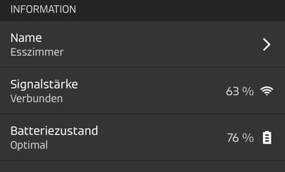

Seltsamerweise hat das Thermostat im Esszimmer (ca5m Entfernung, eine Etage darüber und zwei Wände dazwischen 63%, also kaum schlechter als der Repeater.
Das ist für mich unlogisch.
Sollte ich den Repeater jetzt weiter weg setzen um dann die anderen Thermostate besser zu erreichen? diese haben teilweise nur 30%.
Aber Repeater weiter weg =bessere Reichweite?
Die folgende Webseite erklärt, wie Zigbee funktioniert:
https://www.watt24.com/ratgeber/zigbee-alles-was-du-wissen-musst/
D.h. an Deiner Stelle würde ich den Repeater an eine andere Stelle setzen und probieren, ob sich dadurch die Signalstärke der restlichen Thermostate verbessert. (Allerdings muss man einem Zigbeenetz dafür Zeit lassen. Zigbeegeräte senden nicht ständig.)
