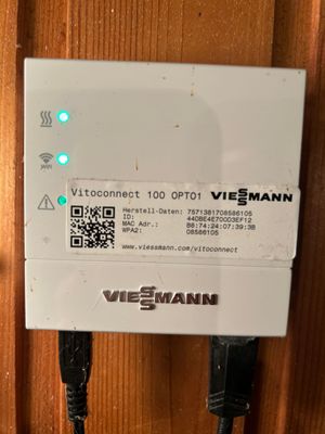

Hallo Chri1,
könntest du bitte noch ein Foto der Rückseite des Vitoconnects posten, auf dem Barcode und Herstellnummer (7571381708586105) zu erkennen sind?
Hallo Chris,
meintest du das??
Gruss Chri1
Hallo Chri1,
Hallo Chris,
nochmals lieben Dank- hat alles super geklappt!
Gruss Chri1
