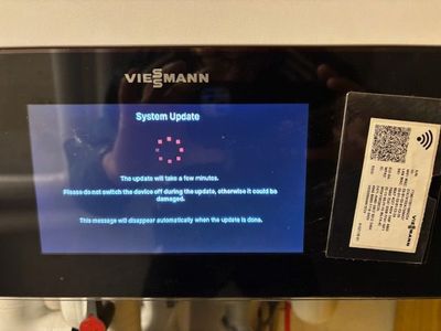

bei meiner Vitocal 250 gibt es ein Problem bei einem automatisch erfolgtem System Update.
Das Display sieht seit mindestens einem Tag so aus:

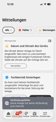

Die ViCare App zeigt auch an, dass z.B. die Systemzeit  nicht mehr stimmt:

Offensichtlich hängt etwas.
Du kannst jetzt selbst einen Neustart versuchen -Netzschalter 10 Min aus und wieder ein- oder deinen HB anfordern der zunächst auch nichts anderes macht um nach Neustart festzustellen ob Fehlermeldung kommt oder nicht.
Gruß Karl
