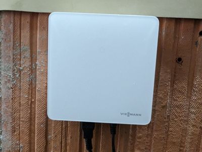

dann poste doch bitte mal ein Foto der Rückseite des Vitoconnect, auf dem die Herstellnummer zu erkennen ist, damit wir sicher wissen, um welches Gerät es geht.
Da das Gerät an der Wand verschraubt ist, hoffe ich, dass dir die Bilder auch helfen?
Hallo VC100OPTO1,
das, was an der Wand hängt, ist ein Vitoconnect OPTO2, der Karton und der Sticker gehören zu einem OPTO1, also einem anderen Gerät.
Der Vitoconnect ist nur auf die Montageplatte aufgesteckt und lässt sich einfach nach Vorne abziehen, so kommst du an die Rückseite für das Foto.
Danke, dass du so hartnäckig geblieben bist. Es ist wohl ein OPTO 2
Hallo VC100OPTO1,
danke für das Foto, das ist in der Tat der Vitoconnect, der bereits auf deinen Account angemeldet ist.
Ich habe dir die passenden QR Code Sticker nochmal per Mail zugeschickt, die des OPTO1 benötigst du nicht.
Jetzt zum eigentlichen Problem:
Wähle bitte in der ViCare App unter Einstellungen - Kommunikationsmodul den Punkt "Netzwerk konfigurieren", um den Vitoconnect mit dem neuen Router verbinden zu verbinden.
Nach dem Scannen des passenden QR Codes wird dir für den OPTO2 auch eine andere Art und Weise angezeigt, wie der Accesspoint Modus am Gerät gestartet wird.
