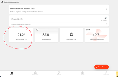

Es wäre hilfreich gewesen, wenn die Kollegen von VM auf dem Begleitpamphlet erwähnt hätten, dass man unter Einstellungen - ‚ViCare Smart Climate‘ erst einmal ‚enablen‘ muss, damit der Temperaturwert in der Hauptanzeige auftaucht. Leider nur die Temperatur und man verliert den Zugriff auf die Temperatur- und Zeitsteuerung der Anlage.
Oder übersehe ich da was?
Das ist bei Einzelraumsteuerung aber so. Du wirst auch bemerken,dass es bei einzelraumsteuerung auch nicht möglich ist,ein Ferienprogramm aufzurufen. Hier müsstest zuerst die Einzelraumsteuerung deaktivieren. Es wird wohl dran gefeilt,ich kann aber nicht sagen,wie weit die Bemühungen hier gedungen sind.
Eine Einzelraumsteuerung ohne eine Zeitsteuerung - 23°C im Bad den ganzen Tag?
