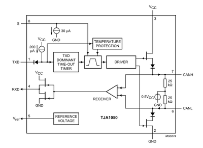

>> Frage: kein GND anschließen? Wenn ja, wo? Denn am E380CA sehe ich keinen Anschluß! 
>> GND ist für die Schirmung gedacht, ...
Die Antwort von Jürgen ist nicht gaaaanz vollständig richtig. Beim Studium der Datenblätter von CAN Transceivern (hier TJA1015) findet sich Folgendes:
Diese Spannungsangaben sind auf GND bezogen, und wenn man mit einem isolierten CAN Adapter (oder sonsteinem 'Node') völlig ohne irgendeinen GND Bezug arbeitet, der Node also völlig frei floatend ist, kann es passieren, dass durch irgendwelche Einflüsse (häufig Ableitkondensatoren von Schaltnetzteilen oder irgendwelche Einkopplungen) der Transceiver auf ein Potential floated, bei dem die oben gelb markierten Grenzen nicht mehr eingehalten werden. Dann gerät der Receiver in's Clippen und sieht die Signale nicht mehr.
Ich habe viel in industriellen Umgebungen mit CAN gearbeitet und weiss aus Erfahrung, dass das durchaus ein Thema ist. Auch in CAN Implementation Guidelines wird immer die GND Verbindung empfohlen (3-Draht Verkabelung).
Der CAN Gnd vom E380 ist wahrscheinlich irgendwie impedant auf PE oder so bezogen, und in den meisten Fällen funktioniert es damit dann ohne ein CAN Gnd. Ein vollkommen isolierter CAN-USB Adapter sollte dann aber auch auf dieses Potential bezogen werden, damit er nicht irgendwohin floated (jenseits der -27/+40V gegenüber den Signalen). Die sauberste Lösung ist eben, sämtliche Transceiver isoliert auszuführen und CAN-Bus-seitig GND auf einem Potential zu verbinden - die 3-Draht Verkabelung eben. 🙂
Dabei zu beachten ist, das CAN GND auch Gnd von Vcc ist, bei unterschiedlichen Spannungsversorgungen der unterschiedlichen Transceiver also auch hier auf eine Isolierung oder eben Bezug auf ein einheitliches Potential zu achten ist.
Lasst euch jetzt keine grauen Haare wachsen, CAN ist gewöhnlich recht betriebssicher. Aber definitiv führen in der Praxis Potential 'Issues' sehr viel häufiger zu Kommunikationsproblemen, als irgendwelche Störungen durch Einstreuungen (Stichworte Verdrillen, Abschirmung) oder sowas (da ist CAN nämlich wirklich sehr unempfindlich).
Grüsse!
ps. jetzt noch ein letzter Klugschiss: Eine Abschirmung sollte gewöhnlich NICHT auf CAN_Gnd geführt werden, sondern die Störungen nach PE abgeleitet werden. Wenn man Störungen auf ein Signal-Ground ableitet, bringt man ein gesamtes System zum 'tanzen'. Es gibt Ground-Konzepte, bei denen das gewollt ist, bei einem räumlich ausgedehnten Bus sollte das aber möglichst vermieden werden.
Deswegen ist dieser GND auch NICHT CAN_GND (= Pin 3)
sondern das ist der GND für die Schirmung und der liegt gewöhnlich am Gehäuse und das an PE 😉
