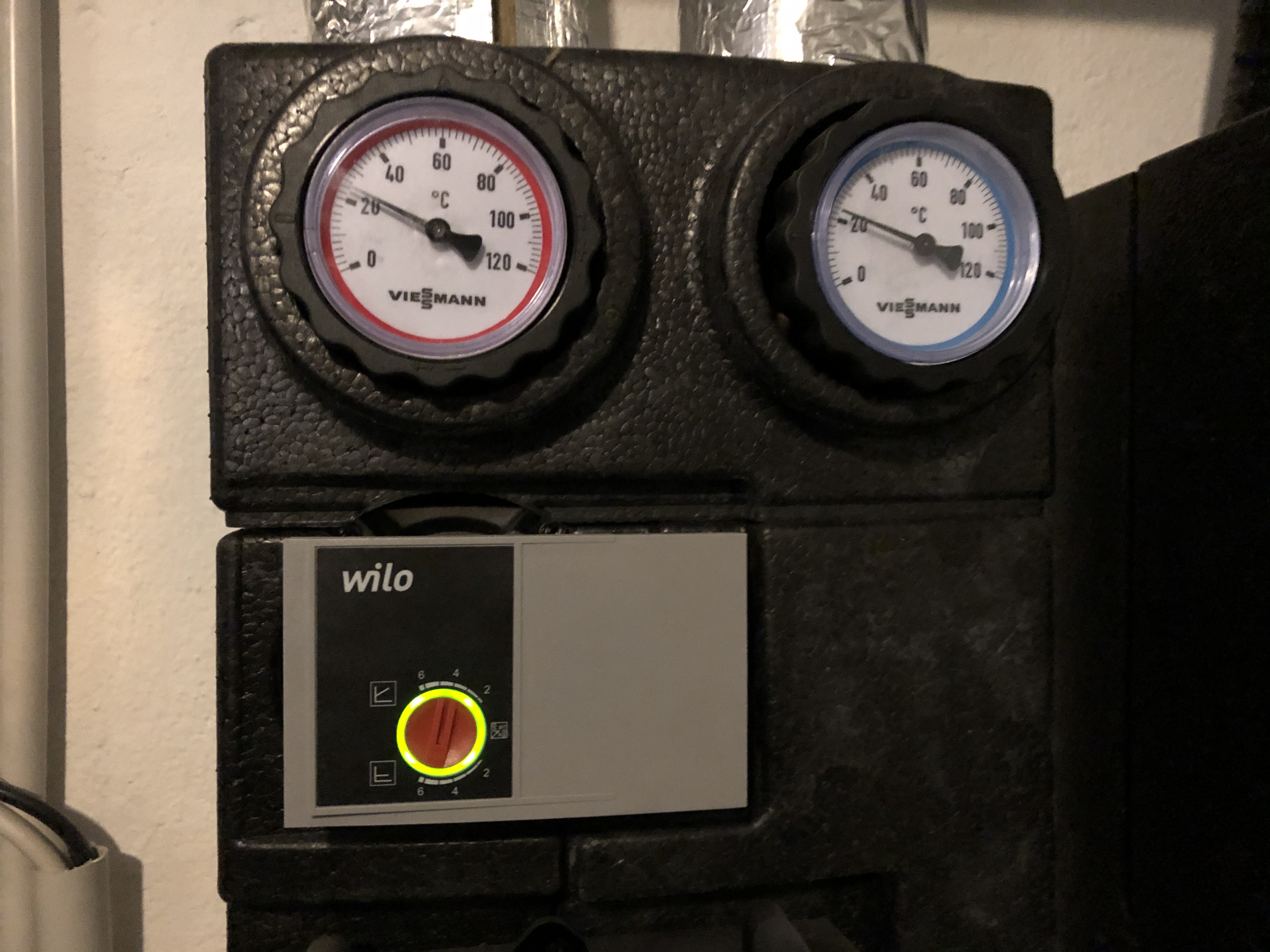

ich habe ein Einfamilienhaus und habe seit Jahren eine Pelletheizung. Dieses Jahr ist mir meine alte Heizung leider kaputtgegangen und ich habe im Sommer eine neue von Vissmann bekommen. Zusätzlich zum Kessel habe ich noch einen Pufferspeicher und 12m2 Solarwärme auf dem Dach. Der neue Kessel hat jetzt sogar 18 kw obwohl der alte Kessel nur 12 kw hatte. Und die 12 kW haben immer für eine konstante Wärme gesorgt. Nun die schönen Zeiten sind vorbei, wenn es draußen kalt ist, dann schickt mir meine neue Heizung tagsüber nur 20C warmes (kaltes) Wasser in die Heizungskörper. Und das reicht dann natürlich nicht das Haus Warm zuhalten. Im Pufferspeicher sieht man dann oben eine Temperatur größer 70C und in der Mitte und unten dann nur die 20C. Und erst nachdem die Temperatur dann auch Oben unter 70 ist, springt die Heizung wieder an. Wie kann ich die Heizung dazu bringen nach den unteren Sensoren zu regeln?
Ich habe nun seit drei Wochen versucht meinen Handwerker zu bewegen meine Heizung so einzustellen das wir kontinuierlich Wärme haben, allerdings ohne Erfolg. Es war auch schon ein Monteur da und ging dann ohne eine Lösung wieder. Ist das normal das wir jetzt mit einer Vissmann Heizung frieren müssen oder wer kann mir sagen wo ich Hilfe herbekommen kann. Ich habe mal vier Fotos angehängt, da kann man die Pufferspeichertemperaturen sehen und die Vorlauftemperaturen. Ach ja wenn der Kessel dann mal endlich wieder angehen, dann wird es hier gleich zu warm. Schade das die alte Heizung nicht mehr geht da war es viel gemütlicher, mit dieser bin ich zur Zeit echt unzufrieden. Ich hoffe nur das jemand weiß wie man die Heizung einstellen muss und dann ist alles wieder gut. Ich danke euch für eure Hilfe und Ratschläge.  Sollte der Ton ein wenig scharf sein, dass liegt nur an den kalten Temperaturen im Haus. Ich denke schon das die Technik gut ist, nur die Regelung scheint schwer einzustellen.

Ich vermute das hier etwas falsch eingestellt, konfiguriert wurde, oder auch der Mischer verkehrt angeschlossen wurde.
Wie sind die vl soll und ist Temperaturen? Über die Diagnose auslesbar.

An welchem Anschluss befindet sich der Heizungsvorlauf am Puffer?
Wie ist die Heizkurve an deiner Anlage eingestellt (Neigung, Niveau, Raum-Solltemperatur)?
Wie hoch sind die Vorlauf-Soll und Isttemperaturen die du in der Diagnose (OK+Menü ca. 5 Sek. gedrückt halten) auslesen kannst?
