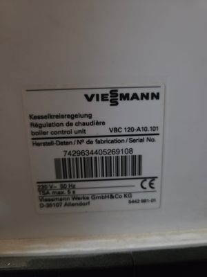

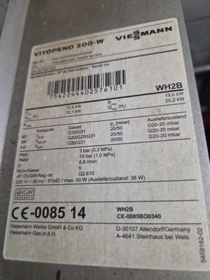

Hast eventuell ein Foto der Abschlussleiste ? Bei 8-9 Jahren wird da sicher eine Vitotronik 200 drin sein oder ?
Sind die bilder ok?

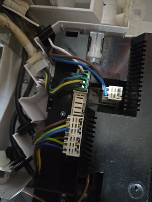

Bei der Anschlussleiste meinte ich eher die von der eingebauten Therme.
Sozusagen die Ist- Situation. Die Soll ist ja weitgehend bekannt.
Ich vermute stark,dass der Raumthermostat früher den Brenner abgeschaltet hat. Und ohne Raumthermostat da eine Brücke hingehört.
Es könnte aber auch sein,dass eine Erweiterung verbaut wurde und diese entsprechend konfiguriert ist.

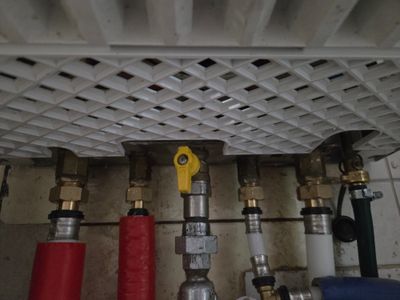

meinst du mit der "Brücke" das beide Pole miteinander verbunden werden müsste?
Nein,was du mit dem Bild zeigst,sind die Wartungshähne.
Die Anschlussleiste ,welche ich meine,ist in der Regelung selbst. Faktisch die Stelle,wo alle Kabel hinführen.
Also da wo der Stecker fehlt gehört in der Regel der Kabel für den Raumtermostat rein.
Wir kommen näher. Hast den Stecker noch ?
😄 Ja habe ich
Kannst noch sehen,wo der Thermostat dran war? Ich bilde mir ein,das wäre Kontakt 1 und 2 gewesen.
Da müsste nach meinem dafürhalten eine Brücke rein,wenn kein Thermostat angeschlossen ist.
Ich bin allerdings nicht 100% sicher. Ist schon ne Weile her,als ich zuletzt an so einem Gerät war.
Wenn ich mich richtig erinnere,sind die nebenliegenden Kabel die,welche zur Pumpe gehen. Der Thermostat hätte hier also nur die Umwälz-Pumpen abgeschaltet,aber nicht den Brenner.

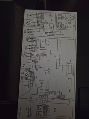

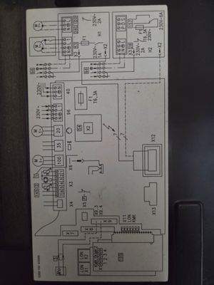

Also wenn wir nach dem Plan gehen würden waren die Kabeln an L+1 dran gewesen.
Soll ich die beiden mal zusammen verbinden um zu sehn was passiert?
Wenn da tatsächlich der Thermostat dran war,müsste da eine Brücke rein.
Weil vorher der Thermostat die Kontakte entweder getrennt oder verbunden hat. Der Thermostat war hier sicher als Öffner ausgebildet. War der Raum warm genug,Pumpen aus. Wird's kälter, Pumpen an.
