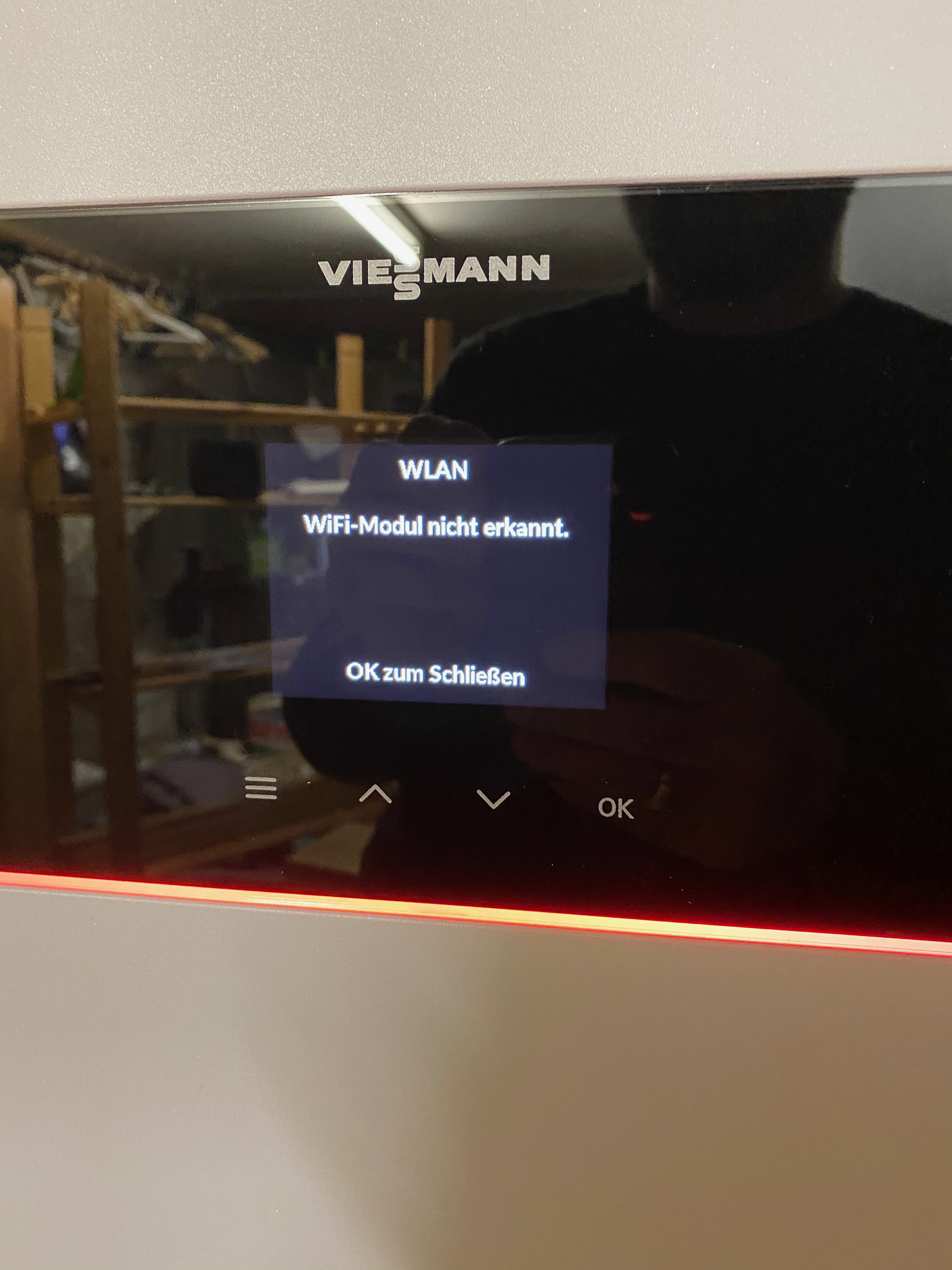

Meine heute in Betrieb genommene Vitodens Heizung findet das WIFI-Modul zum Connect nicht mehr.
Der Zustand ist nach einem Neu-Start der Anlage eingetreten, da die Kopplung mit der App nicht funktionierte. Bis dahin konnte ich zwar den Kopplungsmodus einschalten, meine zur Verfügung stehenden Telefon haben aber nicht das WLAN "Viessmann" gefunden.
Was kann ich tun?
Danke und viele Grüße
Niels
Hallo bookwood,
wie die Meldung im Display bereits mitteilt, wurde das WLAN-Modul nicht erkannt. Bitte lass durch deinen Heizungsfachbetrieb prüfen, ob dieses richtig im Bedienteil steckt. Ggf. sollte es mal abgezogen und neu aufgesteckt werden.
Solle es auch danach nicht eingelesen werden können, empfehle ich, das Modul mal zu tauschen.
