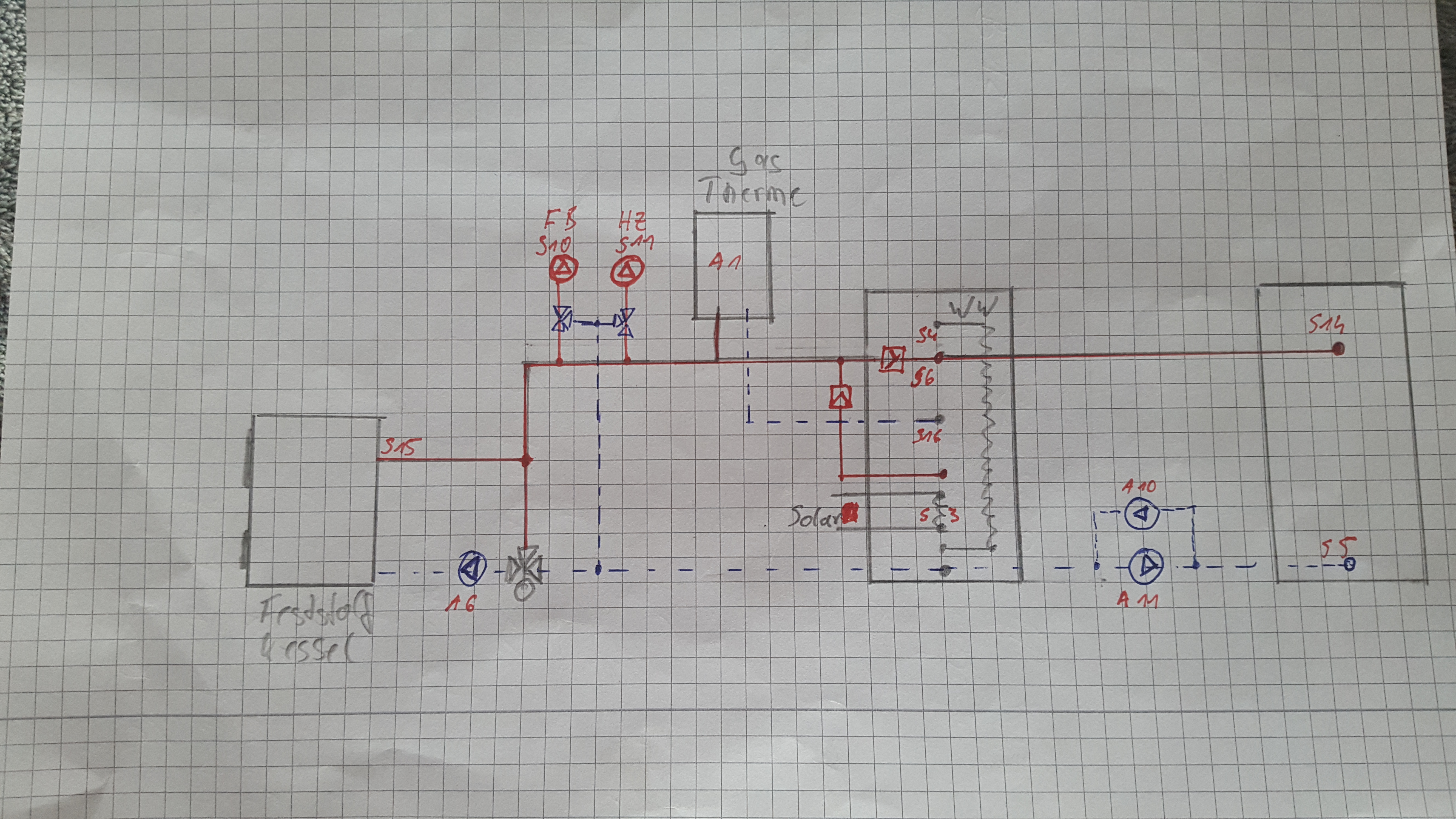

Hallo-eingestellt ist leider Hydraulische Weiche nicht vorhanden.nur Heizkreis 1 ohne Mischer. Ich hatte  schon  Pufferspeicher nur Heizung .kommt aber zur einer Fehlermeldung da vermutlich irgendein Zusatzmodul wieder fehlt an meiner B2HF. Fühler hatte ich schon mal versuchsweise probiert müsste Anschluß 5 sein (neben dem Außenfühleranschluß ).hab mal Heizungsschema mitgeschickt Mfg Jörg
