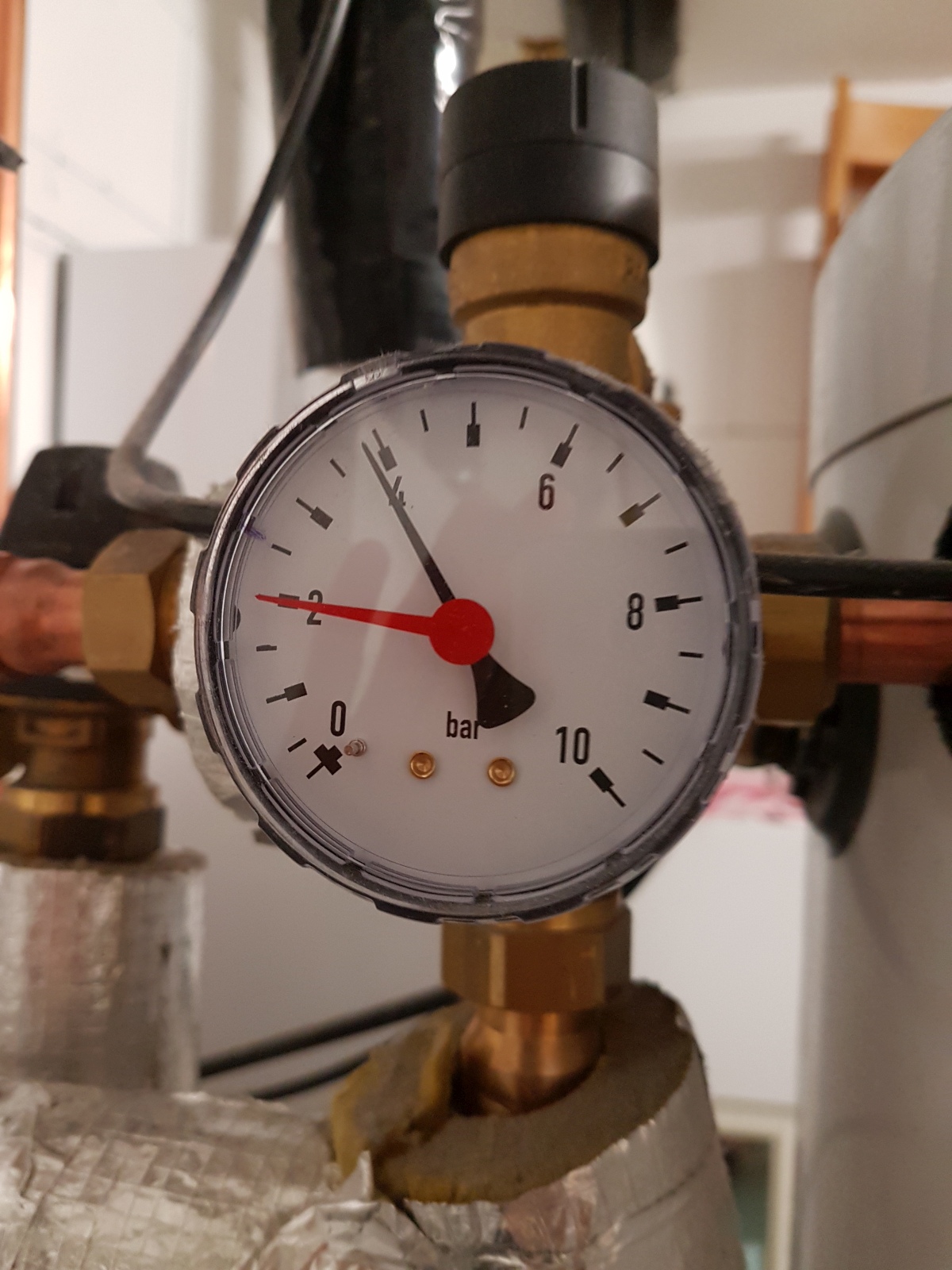

Liebe Experten, ich besitze eine Vitodens 200 mit Vitocell 100 und einem Solarmodul SM1. Seit einigen Tagen scheint aber der Wärmeaustausche zwischen Solarpanel und Vitocell 100 nicht zu funktionieren, da das Zuleitungsrohr trotz starker Sonneneinstrahlung kalt bleibt. Der Druck der Solarflüssigkeit liegt bei hohen 3 bar, laut Sensor (Info aus Monitor des Vitodens 200) beträgt die Kollektortemperatur 144 °C. Die Umwälzpumpe Grundfos SOLAR PM 25-85 180 P/N:97653093 scheint auch (zumindest phasenweise) zu laufen. Am Solarmodul SM1 blinkt eine Status-LED.
Warum findet kein Wärmeaustausch statt?
Vielen Dank für Ihre Hilfe!
Mfg

Hallo ik1896,
welche Temperatur hat denn dein Speicher?
Läuft die Solarkreispumpe denn tatsächlich?
Gibt es eine Durchflussmengenanzeige über die du sehen kannst ob ein Volumenstrom vorliegt?
Bei einer Kollektortemperatur ab 130°C herrscht eine Schutzfunktion der Anlagenkomponenten und die Solarkreispumpe wird abgeschaltet.
Aus der Ferne kann man da leider nur Mutmaßen. Es kann u.a. sein, dass die Solarkreispumpe defekt ist, Leitungen verstopft sind oder der Speicher bereits vollgeladen ist (dadurch Stagnation).
Beste Grüße °sr
Du musst deine Solaranlage mal durchspülen lassen da mit sicherheit sich Luft an oberster Stelle sich angesammelt hat. Das Außdehnungsgefäß sollte mal überprüft werden da es bestimmt kein richten Vordruck mehr hat.
