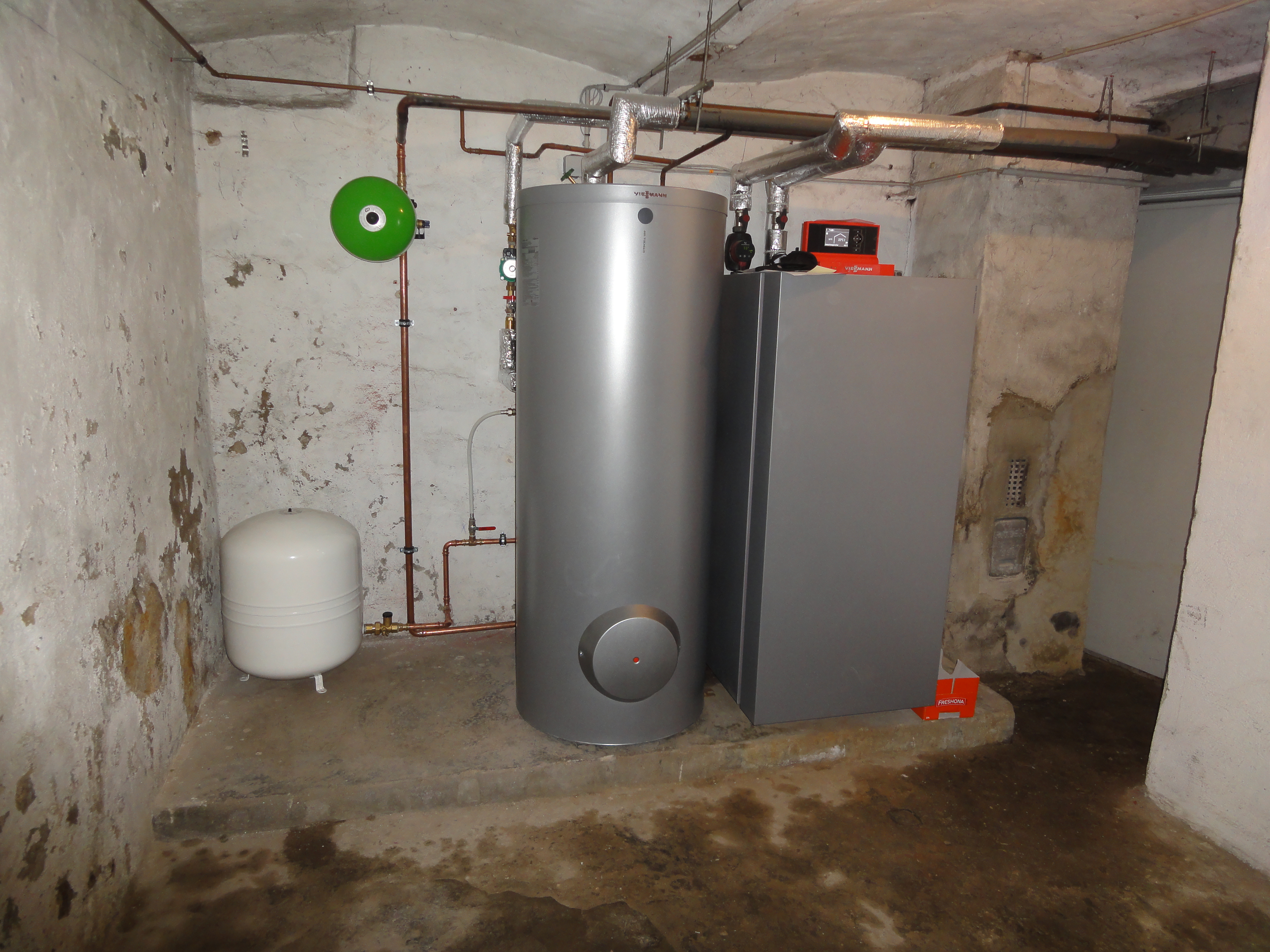

Ich habe eine "Viesmann Vitocrossal 300" (siehe Foto) und suche den Kesselfüll- und Entleerungshahn
(Ziel: das gesamte Heizungswasser der Anlage muss abgelassen werden).
Einige Hintergrundinformationen:
Das Auffüllen der Heizung ist durch die Füllstation problemlos möglich.
Ich habe zunächst den Leitungsweg der Füllstation verfolgt, die zum Ausdehungsgefäß führt: Hier gibt es kein Ventil, um das Wasser abzulassen.
Es existiert nur ein Ventil, dessen Leitungsweg vom Warmwasserspeicher zum "grünen SYR" führt und NICHT zum Ausdehnungsgefäß: Diese Leitung / Ventil ist eiskalt und ergibt für mich keinen Sinn, dass es sich bei diesem Ventil um das Kesselfüll- und Entleerungshahn handelt, das dieses eiskalt ist und nicht zum Ausdehnungsgefäß führt.
Aus der Serviceanleitung der "Vitocrossal 300" ergibt sich auch nicht, ob sich das Kesselfüll- und Entleerungshahn befindet.
Wer kann mir hier weiterhelfen ...
Im Normalfall ist der Entleerungshahn am Vitocrossal auf der Rückseite ganz unten.
Da diese in deinem Fall nur sehr schwer zu erreichen ist,könntest die Entleerung das MAGs nutzen. Dauert allerdings entsprechend, weil kein Schlauchanschluss möglich ist.
Gibts einen Fussbodeneinlauf ?
