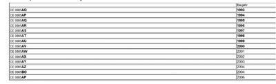

Guten Tag @Claus-Vito
die Seriennummer wurde falsch notiert, da sie 14 Stellen umfasst.
Es gelten folgende Regeln:
Bei 6-stelligen Produktionsnummern ist das Herstellungsjahr auf dem Typenschild angegeben (bei Geräten, die vor 1975 hergestellt wurden).
Bei 12-stelligen Produktionsnummern befindet sich das Herstellungsjahr entweder auf dem Typenschild oder ist in der CE-Kennzeichnung verschlüsselt.
Bei 13- und 16-stelligen Produktionsnummern wird das Jahr durch die achte Ziffer der Zahlenfolge angegeben.
Basierend auf dem beigefügten Foto sollte die Seriennummer 13 Stellen haben; dies würde bedeuten, dass die HoriCell HG aus dem Jahr 1991 stammt – vorausgesetzt, die achte Ziffer ist tatsächlich eine 1.
