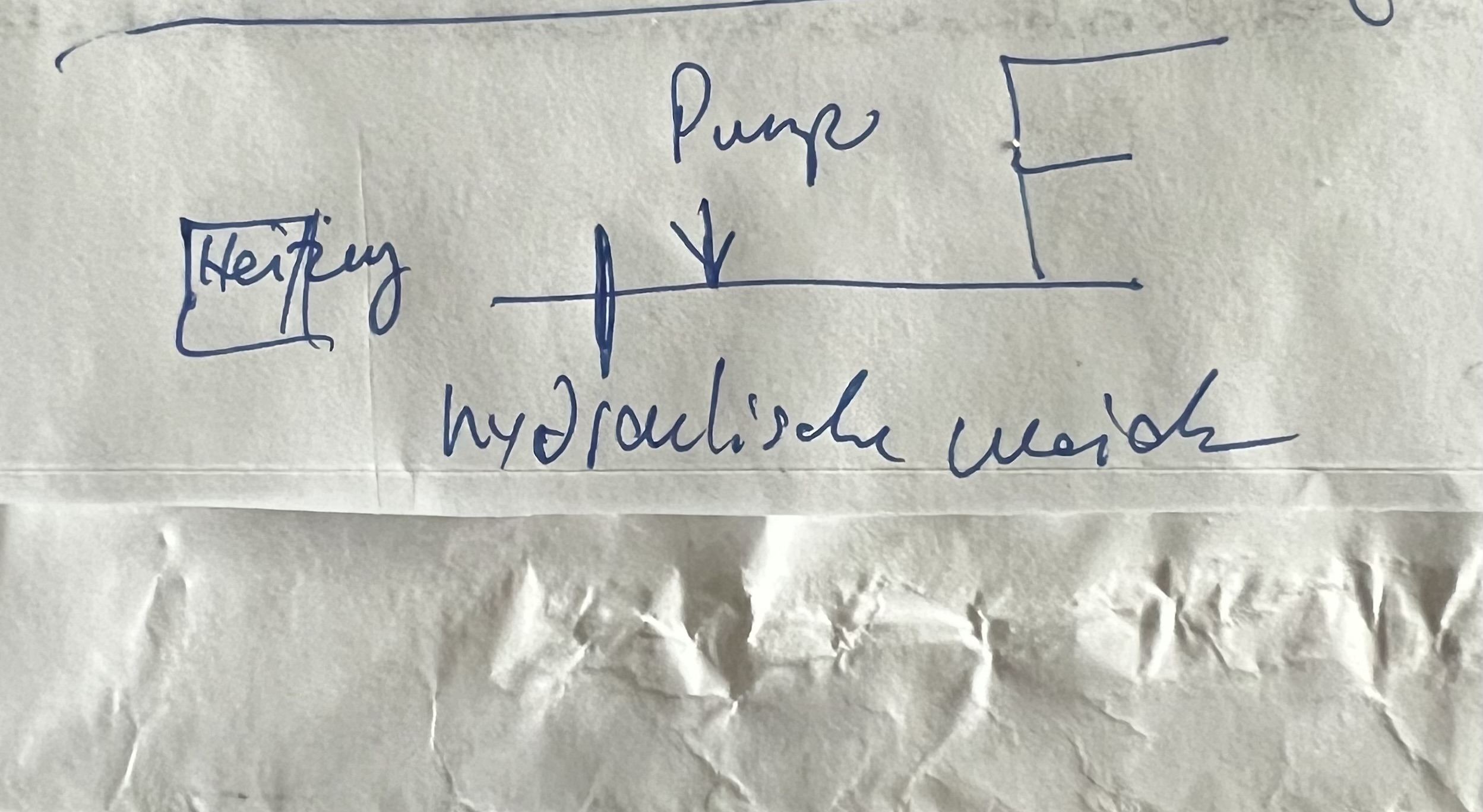

Hallo Franky, habe jetzt mit einem sehr erfahrenen Mann von einem großen Sanitärhaus gesprochen. Er meinte so müsste eine zweite Pumpe eingebaut werden (siehe Foto). Er meinte eigentlich wäre die interne Pumpe kräftig genug aber der Grund für eine zweite Pumpe wäre nicht die Leistung der Pumpe, sondern weil der Wärmeaustauscher im Heizung nicht mehr als 1500lt schaffen würde. Er meinte man müsse vor der zweiten Pumpe einen hydraulischen Weiche installieren und dann die Pumpe als Reihenschaltung!!! Er ist sich sicher🤷♂️
