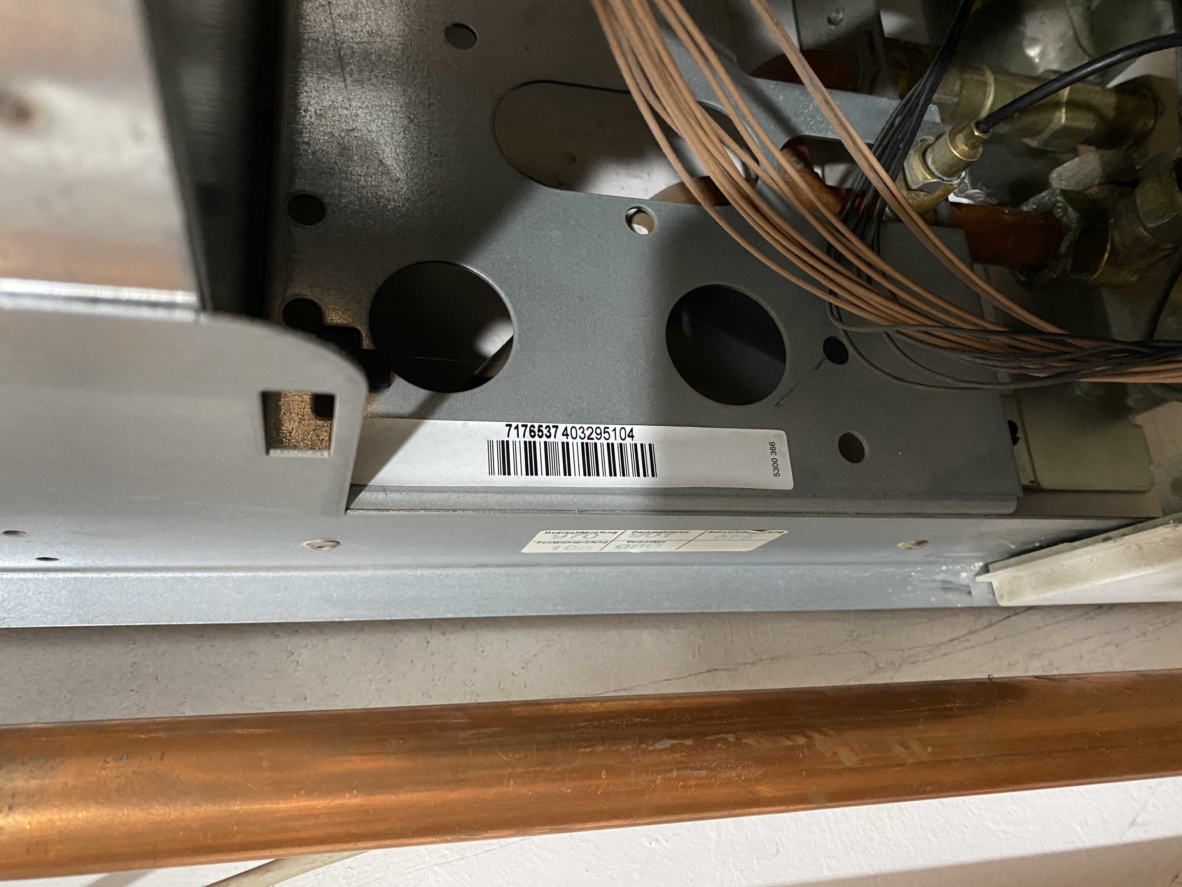

ich habe ein Vitodens 300 (Baujahr 2004). Das Gerät hat zurzeit die alte Fernbedienung Vitotrol 100. Nun möchte ich die Fernbedienung mit einen neuen austauschen. Welche Vitotrol Gerät passt für das Vitodens 300?
PS. Die Therme hat eine Außentemperatursensor.
vielen Dank im Voraus.
Mit freundlichen Grüßen.
Alp
Hi Alp,
stelle bitte mal Fotos vom Aufkleber oben neben dem Abgasrohr und der alten Vitot. hier rein.
Fiedel
Es müsste noch einen Aufkleber mit der Ser.Nr. der Therme geben. Der wäre noch interessant.
Treffer! 😉 Es ist eine WB2A und wenn man diese Quelle frei interpretiert, laufen bei dir auch "200 A" und "300 A".
Schön wäre wenn Viessmann (z.B. @CustomerCareBen) das noch bestätigen könnte... 😉
