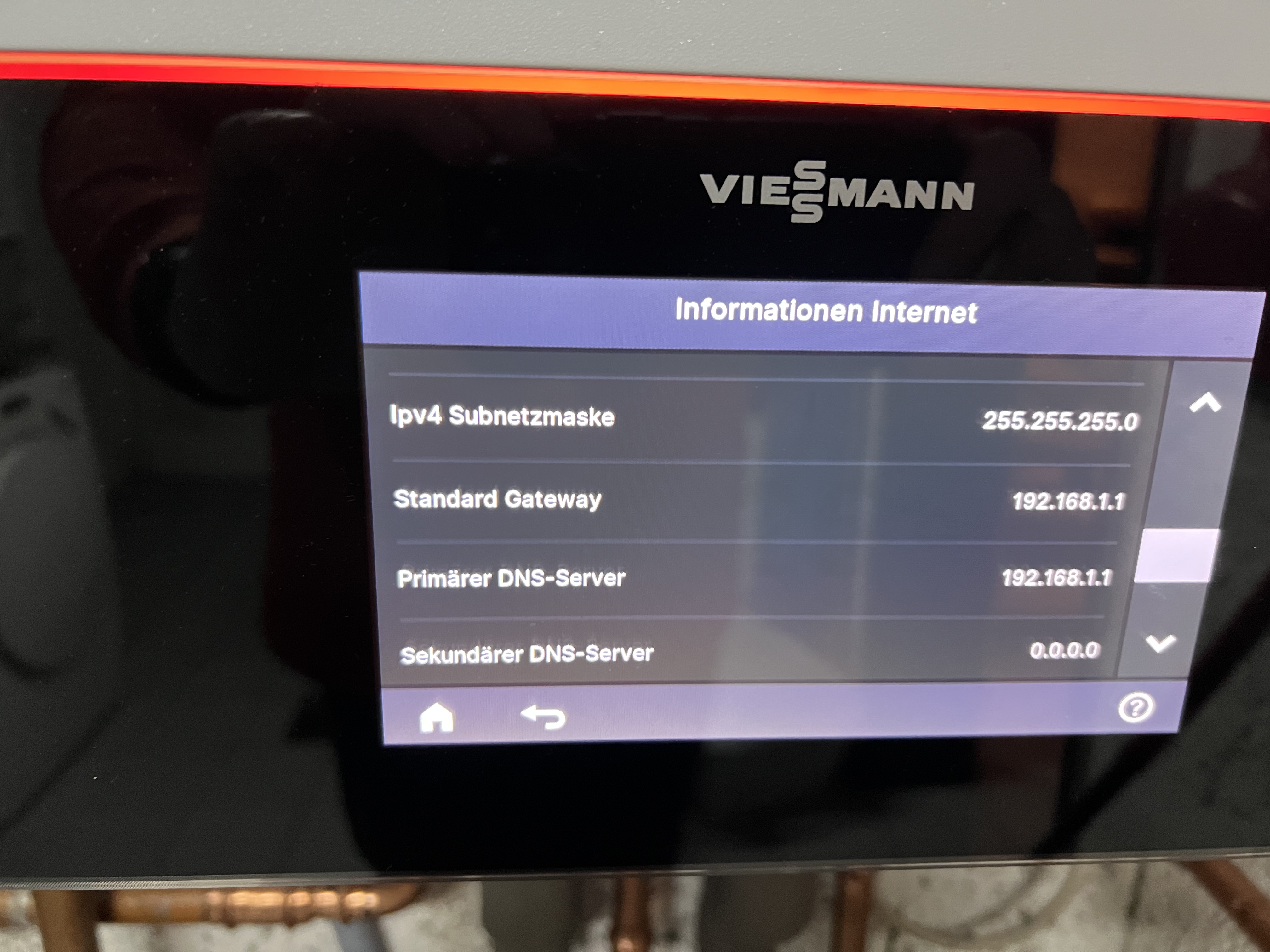

Bitte rufe das Menü der Anlage auf und öffne den Punkt Menü - Informationen - Internet und poste Fotos von all den hier angezeigten Daten.
Bevor ich hier poste: Verbindung zum Backend:  Nicht aktiv

die anderen Angaben wären auch wichtig.
Bitte sehr
Hallo HvR,
danke für die Bilder.
Die Signalstärke zum WLAN ist mit 33% sehr schwach.
Verbinde die Anlage testweise bitte mit einem anderen WLAN, im Optimalfall dem HotSpot eines Handys, das sich in unmittelbarer Nähe zur Anlage befindet und prüfe, ob die Verbindung zum BackEnd aufgebaut wird.
