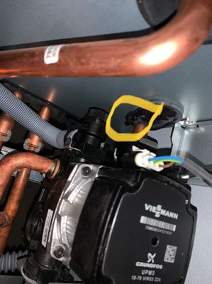

Habe gemerkt das ich Wasser im Keller habe habe eine viessmann vitodens 222-f habe geguckt das Wasser tropft direkt aus dem wermeerzeuger über der Pumpe Siege Bild 1. habe gerade gesehen das der Schornsteinfeger die Klappe vom abgasrohr nicht zugemacht hat Bild 2 mir Kahm das Ding entgegen als ich die Kappe abgeschraubt hatte weil es da auch tropfte . Habe Nichten einen Fehlercode f540 kann das mit der Kontrolle Klappe zusammen hängen ???

 aus dem markierten Bereich läuft Wasser
