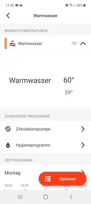

So neu gestartet, aber nix verändert.
Therme 70 grad - JA
APP 70 Grad -NEIN
VERSION APP 3.12.0
Wie man auf dem Screenshot sieht ist bei 60 Schluß.

Hier noch der Screenshot der App mit manueller einstellung an der Therme auf 70.
eingestellte tem. 70.
In der App max. 60.
Wenn ich jetzt wieder runterstelle kann ich nicht wieder auf über 60 Grad erhöhen in der App.
