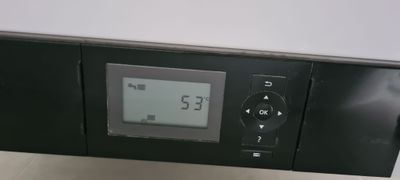

Sorry falls das jetzt schon oft gefragt wurde,ich kenne mich wirklich überhaupt nicht aus ! Auf dem Foto (habe ich am Vitodens 222 abgeknipst) ,ist das die jetzige Wassertemperatur ? Wenn ja,wie bekomme ich das Warmwasser auf 40 Grad ? Das war in der Vorigen Wohnung so eingestellt und hat uns gereicht !
Danke für die Hilfe
Kann mir den niemand kurz erklären, was ich wie drücken muss, um die Wassertemperatur runter zu machen ?

Ich denke mal, das, was im Display zu sehen ist, zeigt die momentane Kesseltemperatur. Die hat so nichts mit der WW-Temp. zu tun.
In deinem Fall drückst erstmal Menue(die Taste mit den drei Strichen). Dort findest sicherlich auch den Eintrag -Warmwasser-. Mit den Pfeiltasten hoch und runter holst diesen Eintrag in den Fokus. Mit ok bestätigen.
Der Rest dürfte fast selbsterklärend sein.
Du müsstest aber auch eine Bedienungsanleitung bekommen haben. Da ist auch alles beschrieben.
