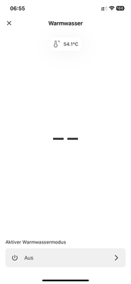

Guten Morgen,
seit gestern steht die Warmwasseraufbereitung bei der App auf "Aus", Warmwasser ist aber warm. Wenn ich von "AUS" in den "Standard Modus" zurück wechsle über die App, wird die Eingabe nicht angenommen.Was kann ich tun? Bilder anbeiimage2.pngimage2.pngimage3.pngimage3.pngimage0.jpegimage0.jpegimage1.pngimage1.png

Hallo Jens_2023,
schalte bitte als erstes die Anlage am Netzschalter für 10 Minuten aus.
Lösche in dieser Zeit die App vom Handy und installiere sie neu.
Logge dich ein sobald die Anlage wieder hochgefahren und mit dem Internet verbunden ist und versuche den Vorgang nochmal.
Danke, hat ausgezeichnet funktioniert! VG Jens
