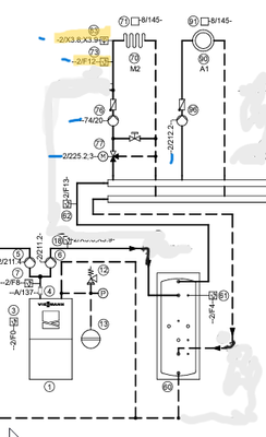

Sie benötigen einen Vorlauffühler des Mischheizkreises und einen Schutzthermostat, die alle über die WO1B-Steuerung gesteuert werden können. Den Anschlussplan füge ich bei.
Das heißt die ungemischte Gruppe braucht keinen vorlauffühler, und wo soll der schutztthermostat platziert werden??
Hallo @Michi_k
Auf dem Diagramm habe ich alles, was an die Vitotronic angeschlossen werden muss, blau markiert und alles, was Sie nicht benötigen, entfernt

Die Mischkreispumpe ist an 225.1 mit angeschlossenem Temperaturwächter als Maximaltemperaturbegrenzung für Fußbodenheizung angeschlossen.

Die Erweiterung ist nur für den zweiten Mischheizkreis M3 erforderlich.
A1 und M2 werden direkt an die Vitotronic angeschlossen.
