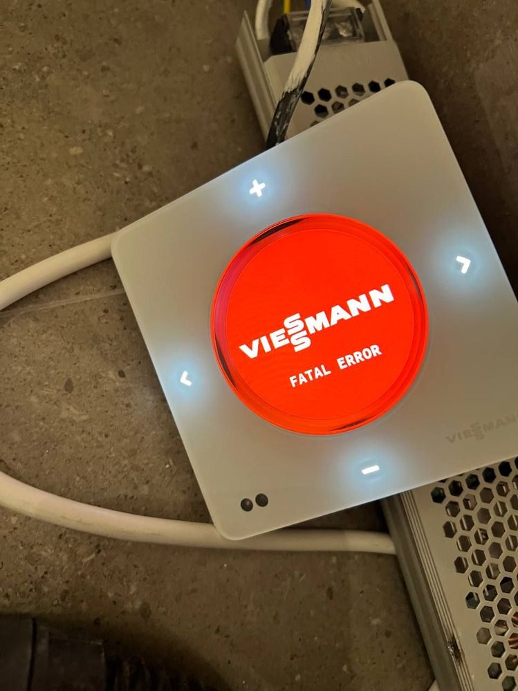

Heute wurde meine Anlage Vitodens 222f endlich vom Techniker in Betrieb genommen. Das Raumthermostat ist noch im letzten Moment mit der Post gekommen. Thermostat ausgepackt, angesteckt, hochgefahren, eingerichtet und mit der Anlage verbunden. Alles hat gepasst. Dann meinte der Techniker, dass ich jetzt Vicare installieren soll. App installiert, User angelegt - fertig - alles passt. Jedoch merke ich, dass das Raumthermostat in einer Bootschleife steckt und immer "fatal Error" anzeigt.
Hat jemand eine Idee, was da los sein könnte?

Über unseren Server kann ich leider auch nur erkennen, dass die Vitotrol sich nicht mit der Regelung verbindet.
Dein Fachbetrieb sollte also die Vitotrol nochmal abklemmen und neu anlernen.
Wenn auch das nicht funktioniert, sollte die Vitotrol ggf. mal getauscht werden.
Die vitotrol 300e ist ja nur mit einem Netzstecker verbunden. Neu anlernen geht leider nicht, da es ja keine Möglichkeit gibt, ins Menü zu kommen. Sie startet ja dauernd mit fatal Error und bootet neu...... Also einschicken?
Mit abklemmen war gemeint, sie aus der Regelung zu entfernen.
Da es sich um einen Garantiefall handelt, solltest du dich bitte an deinen Fachbetrieb vor Ort wenden.
Guten Morgen! Die Entkopplung wurde bereits bei der Inbetriebnahme vom Viessmanntechniker durchgeführt, brachte jedoch keinen Erfolg. Danke für die Hilfestellung.
