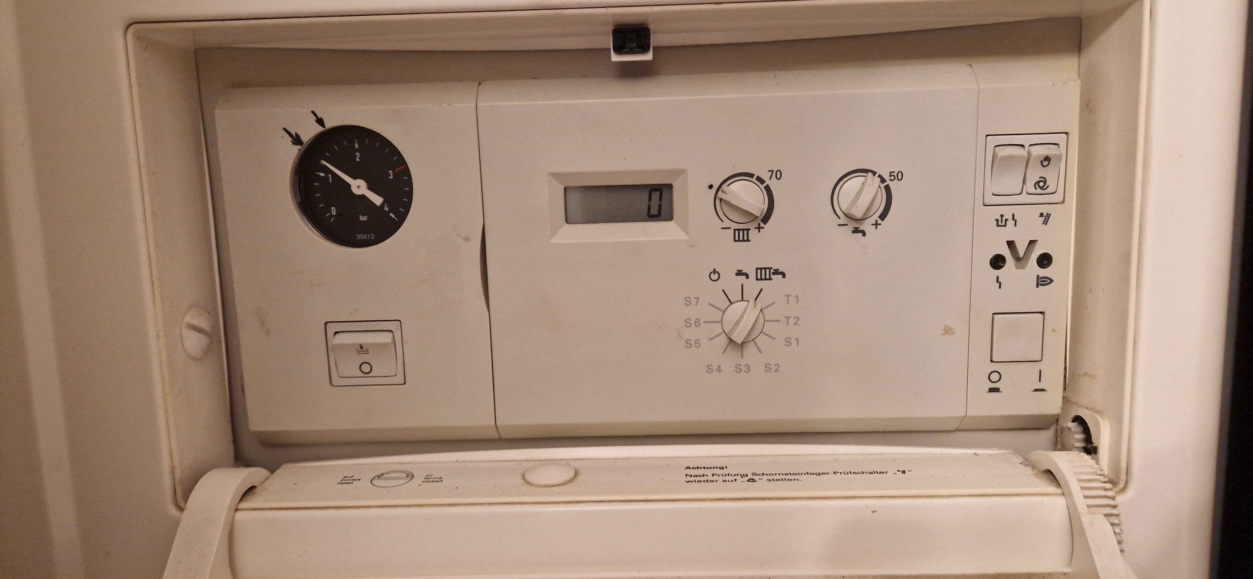

Das Uhrethermostat gibt es in unterschiedlichen Ausführungen. Sende mir davon und von der Regelung am WH2 mal bitte Bilder mit offener Klappe, so dass ich alle Schalter etc. sehen kann.
Anbei die Bilder.
Ich habe jetzt beispielsweise die Heizung im Wohnzimmer auf 3 gestellt und die Therme ist, nachdem sie angegangen ist, sehr laut am Ende hin. Das habe ich nicht wenn die Heizung voll aufgedreht ist aber wie gesagt, ich habe etwas angst das meine Rechnung so extrem hoch wird wenn die Heizung so heiß ständig ist.

das von dir beschriebene Geräusch kann ich pauschal nicht zu 100 % einschätzen. Es könnte sein, dass die Kesseltemperatur zu stark ansteigt, und daher die Geräusche kommen.
"Problem" ist bei dir die Reglung bzw. die Steuerung, wann der Kesselt eine Anforderung zum Heizen bekommt. Egal ob reduzierten Betrieb (Nachtbetrieb) oder Betrieb mit normaler Raumtemperatur (Tagbetrieb), deine Therme bekommt immer ein Signal vom Uhrenthermostat, dass wenn die Temperatur im Raum zu gering ist, mit voller Leistung geheizt werden soll. Die Therme selbst fährt dabei immer auf die gleiche Kesseltemperatur. Wenn du deinen Heizkörper auf 5 stellst, dann kann die Wärme noch abgenommen werden. Bei Stellung 3 ist die Wärmeabnahme vermutlich zu gering und die Kesselwassertemperatur steigt zu schnell an, was dann zu diesen Geräuschen führen kann.
Du kannst die Kesseltemperatur über dieses Rädchen C beeinflussen. Stelle diese, wenn du einzelne Heizkörper niedriger einstellst, ebenfalls etwas niedriger ein. Solltest es immer noch zu Geräuschen kommen, muss der Fachbetrieb noch mal ran. Luft im System kann auch dafür sorgen, dass diese Geräusche entstehen.
